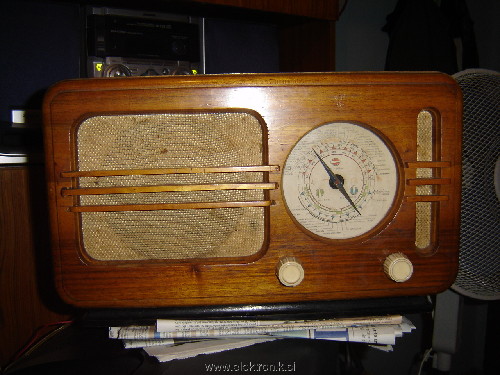

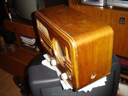

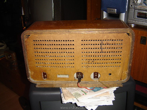

Pred nekaj dnevi sem dobil v last radio kosmaj 49. Radio je na priloženih slikcah takšen kakršnega sem dobil, ga nisem še nič čistil ali popravljal. Poskusil sem ga priklopit in radio se počasi prižge, ampak razen tega, da začne brnet ob dotiku na izhod za gramofon ne daje od sebe nobenega življenja. Kaj bi lahko bilo narobe? Vsaka pomoč je dobrodošla. Vesel bom bilokakšnega namiga.
Hvala in lep pozdrav
Davor

Nič ni narobe z radiom. Krasen je Shocked Cool Applause . Verjetno rabiš pošteno anteno za sprejem srednjega vala in počakaš na večerne ure, ko še oddaja kakšen tovrsten oddajnik.

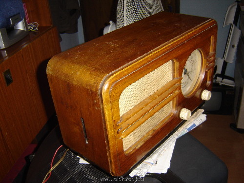

Zanima me še glede tiste majhne prestavne ročičke na levi strani, katera manjka na radiju. Čemu je služila? Kaj glede frekvenčnih območij ali samo kakšen preklop med gramofon in radijem ali kaj podobnega?
Hvala.

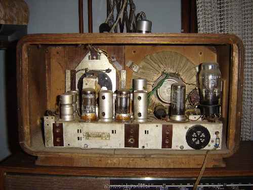

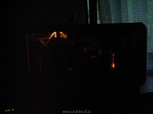

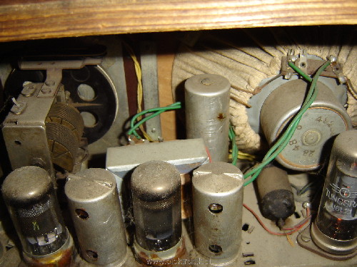

Evoga, še nekaj slikc notranjosti na hitro. Na tisti tatemni se vidi, da je še pajčevina notri. Sedaj, ko sem ga odprl sem opazil, da leva eletrkonka ECH 21 ni delovala, med tem ko ostale tri so. Elektronko sem malo pomigal sem pa tam, če je mogoče slab kontakt na kteri nogici in elektronka je zasvetla, ampak nekaj časa sveti, nato se ugasne, pa spet malo pomigaš, spet sveti in ugasne. Kdo ve, čemu služi ta elektronka? Dve kot vidite na slikcah, so očitno še originalne, saj so še zapečatene z voskom. Zanima me tudi, če mi lahko kdo zrihta desni gumb za nastavljanje frekvenčnih območij in pa tisto ročičko na desni strani, ki zaenkrt še ne vem čemu služi. Zdi sem mi tudi, da tisti mali trafo za zvočnik glih ne paše v ta radijo, tako da je bil očitno že nekaj popravljan? Kaj pravite?
Prosim, če mi kdo pove čimveč informacij o tem radiju, o delovanju posamezne elektronke in tako naprej.
Najlepša vam hvala za vso pomoč.
Lp Davor

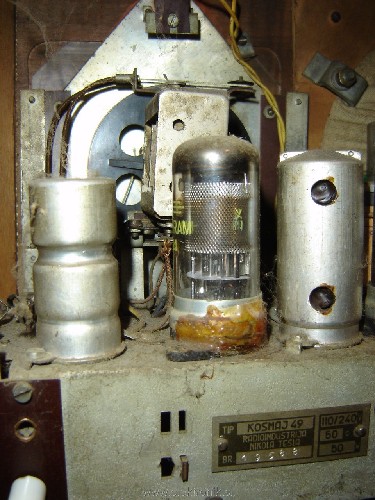

Zanima me še, kakšna je razlika v delovanju elektronk UBL21 in ECH 21, ker pri meni je namreč po shemi sodeč tretja elektronka od leve proti desni napačna, saj bi mogla bit ECH 21, je pa UBL 21.
Kakšen nasvet?

Brez skrbi Partizan. Prej se poštima tak radijo.. Kateri je tudi namen fabrike bil, da se stvar v primiru kvara ali izrabljenost elektronk stvar podesi. Kot npr radijo ala made in China z polno led dijodicami,2krat1000w, (Tako pišejo za 2x10W..Njihov standard marketinga , hi ). Ter s pll sintetizatorjem ter mavričnim displejčkom itd ..Elektronika pa ohišje pa pri današnjih aparatih tako zbito skupaj , da živ duh ne pride brez kaj zlomit zraven..Kosmaj je lep , radijo. Ta bo še godel kot se spodobi. Tako so bili delani. Napak razumet nevedne ljudi, kateri mečejo proč take stvari, da če je nekaj staro da se popravit ne da.. Prej popraviš stoenko kot kakega japanca. Tako je to..
Priklopi več kot meter žice v pušo antena. Ozemljitev pa tako..Za silo na cev radijatorja (pa ne ohlapno). Ob strani manjka izolirani gumb,se vidi. Tam je stikalo valovnih področji.Tam je še vedno vgrajeno. Takšen je bil, kot na narisani skali, kjer kaže ustrezen položaj na valovno področje.Dobil ga boš že kje.. Napakca če bo je da, kakšen elektrolit za filtracijo brnenja ,uporček ali elektronko bo treba zamenjati ,če pri polni jakosti ne grmi postaja po celi bajti..Druge elektrotehniške sile pa tudi po moje ne bo. Stara dobra klasika Razz ..Pa še nekaj .Ta radijo lovi več postaj in greš z njim po svetu brez potnega lista! V zimskih večerih v zatemnjeni sobi ob rasvetljeni skali..Je pa res da nima ukv-ja..Pa to mu ne zamiri
Nasvet.; Če so serija E morajo biti vse serija E.To je (6,3V).Napetost ogrevanja katod.Serija U, je namenjena za višjo napajalno napetost.Npr . Za aparate brez transformatorja, ter zaporedno vezavo na omrežje. Enaka elektronka po karakteristikah, ampak višjo napetost katode. Ta ti tukaj deluje več kot pol manj zanesljivo. Zamenjaj jo z serijo E. U serija tukaj nima kaj iskati!

Potiho dela ravno zaradi končne ojačevalke. To je UBL21.Pomen elektronke . Črka L je končna ojačevalka pentoda.Črka B je dvojna dioda.To pomeni dve elektronki. To je standard, zaradi iskoriščanja prostora s skupnim ogrevanjem ter ločenimi anaodami. Pentoda je ojačevalka katera zmore več kot 3 W , pa še kaj malega več. Ker nima dobrega katodnega toka zaradi serije U , je elektronka tiha..Dioda je pa kot v tranzistorskih radijotih namenjena, da se v nji tudi vf signal detektira. Druga dioda pa za regulacija fajdinga. To je, da regulira jakost prejema na čimbolj konstantnega.Značilno za dv, sv kv področje.Tako enako imajo tudi današnji radiji , ampak uporabljajo polprevodniške dijode..Pentoda je pa kot kakTDA..

Ta elektronka je mešalka in lokalni oscilator, brez nje radio ne dela. Če prekinja je ali slaba elektronka - malo verjetno (rabiš drugo), bolj verjetno gre za slab stik na podnožju ali umazanijo.
Očisti radio z nekim alkoholom, ki ne vsebuje veliko vode. Tak je je npr izopropil alkohol (propanol). Potem boš malo več vedel ali je problem umazanija ali bo treba zaciniti. priključek kurjave na novo.
Glede tihega igranja preveri napetost na dvojnem elektrolitskem kondenzatorju (okoli 275V) in če je ustrezna, napetost med maso dvojnega elektrolitskega kondenzatorja in katodo pentode EBL21 (okoli 7V).

Še vedno nisem nikjer videl, da mi je kdo napisal, zakaj se uporablja tista ročka ki manjka na levi strani? Think

Ups.. To sem pa spregledal med branjem Azrael. Da je napačna elektronka v napačnem podnožju.Kako sploh da glas. Ni problema Partizan. Kot je omenil Azrael. Tam kjer je ECH mora biti ECH. UBL pa ven in kjer je prostor za EBL 21. Tam mora biti EBL! ECH pa je elektronka kot je omenil Azrael. Drugo glede UBL ter razlika EBL drži..UBL v podnožju za ECH nima kaj iskati.Hvala Azrael za opazko, da ne bi Partizan narobe razumel.Poglej Partizan če je ostalo ok. Zgleduj se po napisih na zadnjem kartonu .
