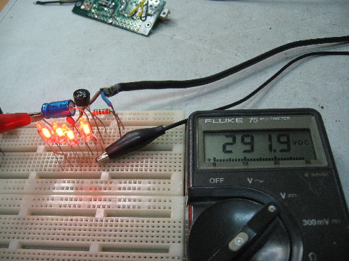

Na zadnjem sejmu v Pordenonu sem kupil 4 majhne tlivke. Ponavadi se jim serijsko doda še 100 k upor in se jih tako uporablja kot kontrolne lučke za omrežno napetost .
Včasih so se tlivke uporabljale za generiranje referenčne napetosti pri napetostnih stabilizatorjih na elektronke, podobno kot se sedaj rabijo zenerke. Odločil sem se preizkusiti tudi to možnost.
Najprej sem eno tlivko priklopil na omrežje tako da sem v seriji dodal 100 k upor in usmerniški mostiček. Napetost na tlivki sem dodatno filtriral s kondenzatorjem 0,47 F. Ugotovil sem da moja tlivka, ko zagori, zadržuje napetost približno 75V. Z zamenjavo tlivke in z zmanjšanjem predupora na polovico se napetost spreminja le za kakšen volt.

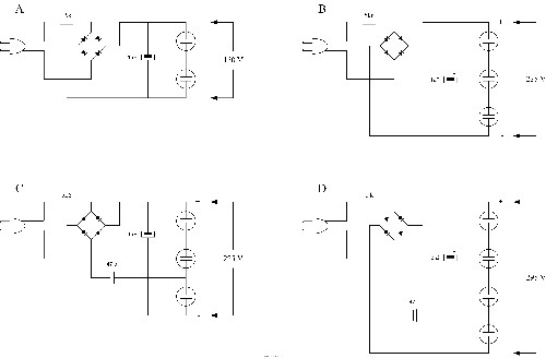

Poskusil sem tudi vezati 2 in več tlivk zaporedno da bi dobil višje napetosti. Vezava dveh tlivk je bila kot na priloženi shemi "A".
Pri serijski vezavi 3 tlivk kot na shemi "B" se je pojavil problem da so se hladne tlivke težko prižigale. Zato je bilo treba najprej zmanjšati predupor. Potem ko so se prižgale in so se vsaj malo segrele, je bilo že možno povečati predupor. Podobna zaporedna vezava 4 tlivk pri omrežni napetosti sploh ni delovala.
Pri hladnih tlivkah je bilo dovolj da bi se parkrat dotaknil vmesne povezave tlivk s kakšnim izoliranim kovinskim predmetom, da so te zagorele. Zato sem si pomagal z dodatnim keramičnim kondenzatorjem za lažji start, kot na shemi "C".
S pomočjo majhnega dodatnega kondenzatorja za start mi je na koncu le uspelo oživeti tudi vezje s 4 tlivkami pri omrežni napetosti, kot na shemi "D", vendar še vedno s podobnimi težavami pri startu hladnih tlivk.
Zanimivo je to da se pri enosmerni napetosti svetloba pojavi samo okrog negativne elektrode. Priključka tlivke se vedno lahko med sabo zamenjata, za razliko od Zener diod, kjer je treba na to paziti.

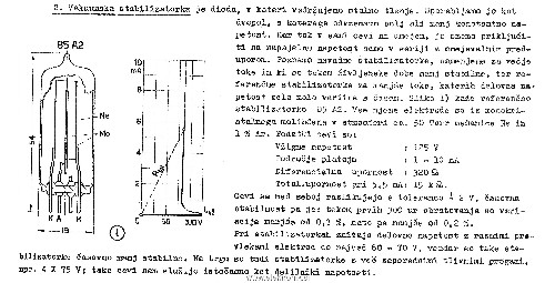

Pripenjam pa še nekaj informacij o tlivki iz knjige Heinz Richter: Elektronika kroz samogradnju i eksperimenat, Građevinska knjiga Beograd, 1963.

To je iz stare skripte FE.
Dušan Lasič: Nelinearni elementi elektronike, 2. izdaja, LJubljana 1971.
Knjiga ima 330 strani!

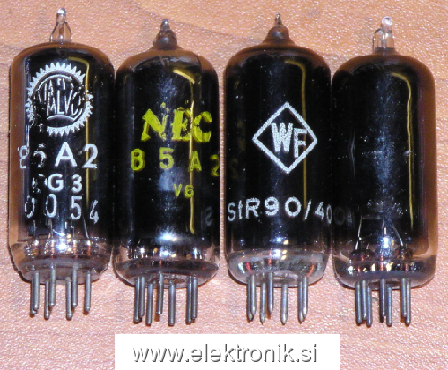

Še slika nekaj stabilizatork.
Nekoč sem jih uporabljal v AM UKV (144 MHz) sprejemniku za stabilizacijo anodne napetosti lokalnega oscilatorja na 135 MHz. Še so ostale v "rezervi", čeprav sprejemnika že dolgo ni več.
Levi dve sta 85A2 različnih proizvajalcev, nato je Str90/40 (90V / 40mA) in četrta neznane oznake |

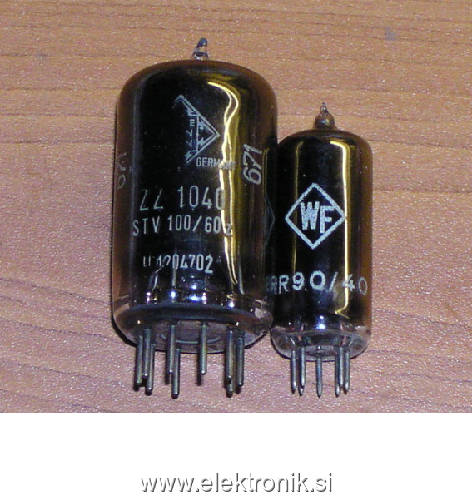

Še slika ZZ1040. Za primerjavo velikosti je poleg nje ena iz prejšnje slike.
532.08 KB |
2 krat |
Karakteristike stabilizatorke ZZ1040 |
