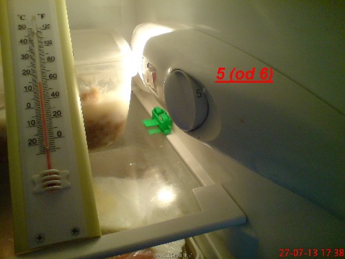

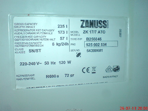

PrispevekObjavljeno: Pet Jul 26, 2013 11:34 pm    Naslov sporočila:  Zanussi ZK 17/7 ATO Odgovori s citatom
(julij '13)

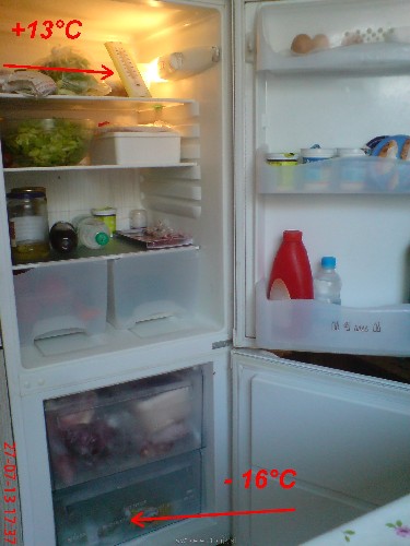

Hladilnik Zanussi je nekaj let deloval normalno s termostatom nastavljenim med 3 in 4 (gre od 1 do 6).
Opazil sem, da je bil sladoled zadnjih nekaj dni čisto mehak, zato sem dal termostat na 4, a ni bilo spremembe.
Dam dva termometra v hladilnik čisto zgoraj, da vidim, če kažeta enako. Oba se ustalita na +13°C .
Dam termostat na 5. En termometer ostane zgoraj, enega dam čisto spodaj, v zamrzovalni del.
Rezultat: zgornji ostane na +13, spodnji kaže -15°C .
Vprašanje: kakšne so prave temperature za hladilnik ? Koliko mora biti na najvišji polici in koliko na dnu najnižjega predala ?
V navodilih ne piše koliko °C so oznake na termostatu (1, 2, 3, 4, 5, 6).
 Velikost datoteke:  892.17 KB

hvala za info. Sem preveril danes še enkrat:
- nastavitev na 5 (najbolj mrzlo je 6, vsa leta prej je normalno delovalo na 3 in pol);
- na najvišji polici: +13°C (slika kaže +14,5°C , ker so bila vrata odprta malo dlje);
- na dnu najnižjega predala: -16°C .

Hladilnik ima od +2 do +8, zamrzovalni del pa naj bi imel od - 18 do -12 c, +13c je malce preveč za hladilniški del hladilnika......
