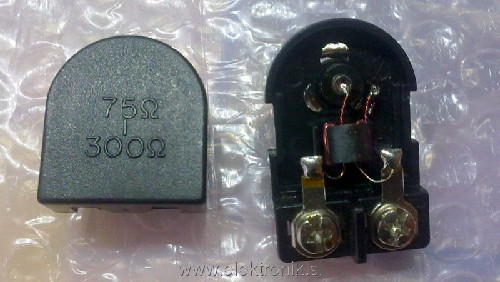

Ta vtikač imam doma, čisto nov, vendar nimam vezja (pretvornika impedance). Lahko kar direktno privijačiš koaksilaca nanj, signal ne bo skoraj nič slabši. Iz Iskre ga garantirano ne boš več dobil. Na ZS pusti naslov.

Takšnega člena pa res ni težko naredit novega. Mislim pa da če direktno priklopiš ne bo razlike pri sprejemu.
