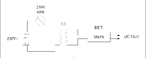

Pri popravilu stikalnih napajalnikov sem napravo vedno povezal na omrežje preko serijske žarnice 60W (manjše) ali 75W (močnejše). Tako sem napajalnik vsaj do neke mere zavaroval pred kratkim stikom, če mi slučajno ni uspelo najti in zamenjati vseh okvarjenih komponent. Seveda sem vedno pazil da se ničesar nisem dotikal dokler niso bile odpravljene vse napake.
Sedaj sem nabavil še omrežni ločilni transformator 1:1 zaradi večje varnosti. Pojavlja se dvom kako vse skupaj povezati v komplet za preizkušanje stikalnih napajalnikov in podobnih naprav, tako da bo serijska žarnica še vedno služila svojemu namenu.
Je vezava na sliki v redu ali je možna kakšna boljša kombinacija?
V naprej se zahvaljujem za odgovore.
Vezava ločilnega transformatorja in serijske žarnice

PrispevekObjavljeno: Pon Nov 07, 2011 12:35 pm    Naslov sporočila:   Odgovori s citatom
Če vežeš v primar še omejiš zagonski tok skozi trafp

PrispevekObjavljeno: Pon Nov 07, 2011 2:35 pm    Naslov sporočila:   Odgovori s citatom
Saj je žarnica na primarni strani.
Zaradi lastne varnosti pa delaj še naprej tako kot si prej brez transformatorja (trafo mora biti ozemljen).

Pyr0Beast je napisal/a:
Dejansko omejiš zagonski tok žarnice s transformatorjem.
Nace je napisal/a:
Shame on you Transformator je dodan predvsem zaradi lastne varnosti!
Ugotavljam da je moj transformator narejen precej šalabajzersko. Sad
Prvo navitje je 0-220V-380V, drugo je 0-24V-220V. Če povežem omrežje na 0-220V iz prvega navitja preko žarnice 60W brez bremena, steče tok 90mA in žarnica že rahlo brli! Na drugi strani dobim 225V. Če trafo obrnem, teče 80mA in žarnica je mrzla. V obeh primerih je prevelik tok magnetizacije!
Razmišljal sem da bi vezal omrežje na 0-380V in sekundar 0-220V uporabil za napajanje SMPS. V tem primeru dobim okrog 130V~, kar naj bi bilo dovolj za večino napajalnikov (>100V!).
Bistveno vprašanje je kako se bi obnašal primar v seriji z žarnico ko bi sekundar kratko sklenil. Ali bi stekel dovolj velik tok da se prižge žarnica, ali bi prišlo do nekakšne impedančne prilagoditve in se bi oba enako grela, trafo in žarnica? Kakšen tok bi stekel skozi sekundar, ali bi sploh lahko zaščitil tisto kar je gor priklopljeno?

V mojem primeru sem mislil na zaščito proti posledicam kratkege stika znotraj SMPS. Zgodi se namreč da je notranja varovalka premočna, zato vezje dodatno zaščitiš z žarnico da se ti po neuspešnem popravilu škoda ne ponovi.
Če bi imel idealni transformator, bi kratek stik na sekundarju pomenil tudi kratek stik na primarju. Ker je moj transformator daleč od idealnega, se lahko zgodi da zaradi njegove prevelike notranje upornosti žarnica ne zagori dovolj močno, njena upornost se premalo poveča in steče prevelik tok. Question

cerovac_i je napisal/a:
Ampermeter veži na sekundar in boš takoj vedel, koliko ima "kratkostičnega" toka Wink

PrispevekObjavljeno: Pon Nov 07, 2011 7:49 pm    Naslov sporočila:   Odgovori s citatom
Smisel ločilnega transformatorja je tudi v omenjevanju kratkostičnega toka. Ta je na omrežju namreč v rangu par 100A (ali celo kA, če si zelo blizu trafo postaje).
200W ločilni trafo ne bo niti približno takega toka spravil iz sebe...

Po opisanem sklepam takole:
a.) žarnica med napajanjem in transformatorjem -> še bolj omejena moč kot samo z žarnico (to da žarnica rahlo brli, pomeni, da imaš na njej že vsaj 24 V padca). Trafo ne more ustvariti moči iz nič, čez žarnico lahko spraviš samo tistih 60 ali 75 W in del tega trafo porabi zase.
b.) žarnico med transformatorjem in SMPS -> podobno obnašanje kot brez transformatorja, če je le ta zadostne moči (magnetenje ima že tako premočno).
Za vsak primer pa vzemi A-meter za izmenični tok in naredi "kratek stik" na izhodu pri obeh konfiguracijah. Tako boš videl razliko.
