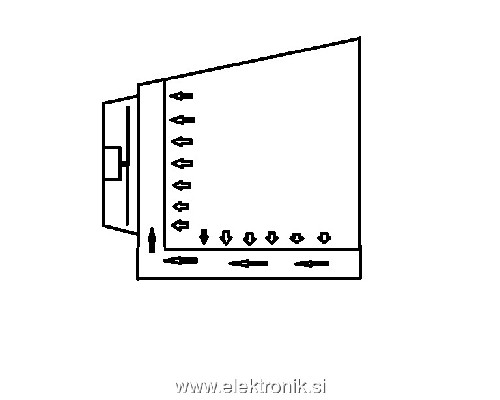

Hmm. Sam bi se tega projekta lotil nekako tako, da bi nekje dobil perforirano pločevino - luknjice 3.5mm, in z njo zaprl posodo, ki bi bila dimenzij površine, ki bi jo hotel odsesovati - 80x80. Posoda bi morala biti vsaj ene 10cm globoka. Na sredini zadnje stene bi priključil odsesovalno cev, v katero bi vgradil primeren ventilator. Izpuh pa potem nekam iz prostora. Edino tako bo efekt sesanja porazdeljen po celotni površini komore.

Kaj pa takole s samo enim ventilatorjem? Ampak potem bi verjetno večino zraka vleklo le od zadaj na podnu pa bolj malo. Brick wall

Kot je napisal Highlag. Vzameš še sesalnik za 25€ z regulacijo i si Dancing . Verjetno gre za domačo uporabo. Ker za profi bo pa res vodna zavesa.
