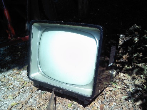

Pred nekaj dnevi sem našel to starinkso televizijo na podstrešju,nevem niti letnika,edino kar vem je to da je EI NIŠ.Precej časa je stala,saj ima zelo veliko prahu
in čuden duh.
Mogoče ve kdo kaj več o njej Question

Najverjetneje je to Ei NIŠ RR850.

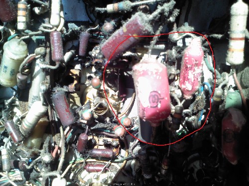

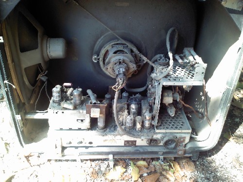

Še nekaj fotk televizije...
Na Conradu sem že naročil kondenzatorje ampak še vedno čakam na dostavo Smile
filterna kondenzatorja,ki sta del napajalnika te televizije sta oba fuč en ma mehurčke
vidne na sebi,drugi pa je napihjen...,25mf,50mf,100mf,200mf-300V.
Enega mam ampak nevem kje bi dobil še drugega ? Question
Znotraj precej prašno,se vidi,da je stala precej lep čas...
 Velikost datoteke:  708.75 KB
 Pogledana:  59 krat
Kondenzatorji izgledajo precej slabi,plastika se kar lušči iz njih in eden ima celo luknjo v njem,mogoče zaradi kratkega stika poleg njih so pa še ti papirnati,ki so pa zelo znani po puščanju...

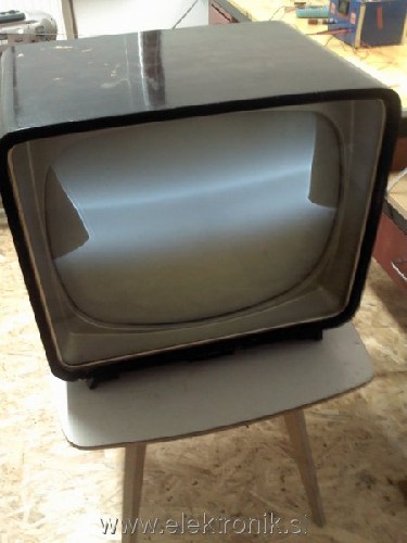

Televizija se je prižgala, ALELUJA !
Precej veliko dela,ki je bilo potrebno zamenjati,predvsem defektne kondenzatorje,ter napeljava,ampak,se vedno ne deluje pravilno,ter od zvocnika se sliši zelo glasno brčenje,poleg tega ko dodam vec kontrasti se slika hkrati poveca in tudi postane svetlejsa.
poleg tega ko prizgem tv ,zacne delati tuner,saj slišim značilno šumenje v zvoku,ampak ko se pojavi visoka napetost na transformatorju 16kV,Tuner preneha delati,na zvoku ni šumenja.
Meni se zdi ,da ma pomankanja napetosti,napajalni del.TV ima dva velika filter kondenzatorja,v katerem so 4 v vsakem,to pomeni 8.kondenzatorjev.Eden od nju
je napihjen,drug defenitivno defekten.
Ali lahko ta dva kondenzatorja povzročata te napake ?
Slika noce biti ravna,ter veliko skace in miga !

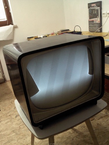

Velikost slike se bistveno spreminja ko obracam kontrast ter postaja tudi svetlejsa.

Po moje imaš velik brum v napajalni veji (cca 270 V), veliki elkoji kot si že sam ugotovil. Imaš osciloskop?

Kot ti je že lipa napisal, imaš težavo z napajalnimi napetostmi. Tista dva velika elektrolita boš moral menjati. Dandanes ne boš dobil enakih v enakem ohišju, in boš moral verjetno uporabiti posamezne elektrolite. Starih ne zavrži,mogoče boš kdaj želel, da televizor tudi znotarj izgleda kot nekoč. Pri restavriranju starih radijskih aparatov (pri televizorjih bo verjetno podobno, ko pridejo na vrsto) je navadno potrebno menjati elektrolite, in blok kondenzatorje. Tisti, ki želijo, da je poseg znotraj čim manj opazen, v stara ohišja kondenzatorjev vgradijo nove. Nove komponente so navadno precej manjše, in to ne predstavlja velikega problema.

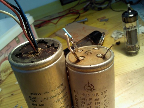

Danes sem odstranil Elkota iz TV-ja,spodaj slika,eden je napihjen,drugi ima pa neko snov,ki je prodrla skozi luknjo,kjer prihajajo kabli.Precej prepričan,da sta zanič
V Elkotu so 4 kondenzatorji - 25uf,50uf,100uf,200uf pri 300 V
Ko sem gledu elkote na ic elektroniki,nimajo 25uf samo 22uf,
potem tudi nimajo 50uf samo 47uf,ter nimajo 200uf ampak samo 220uf...
Saj ni problema ce malo presega ali obratno ,bo vseno delovalo ok ??
