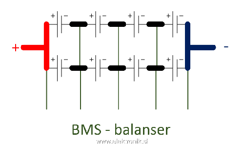

Pomembno - vzporedna vezava celic
Vzporedna vezava celic se v praksi pogosto uporablja, a ima to slabo lastnost, da v primeru okvare ene od celic (celica gre v kratek stik) uniči - izprazni - še drugo celico (ali celice), ki so nanjo vzporedno priklopljene.
Če se gremo vzporedno vezavo paketa, vedno vzporedno vežemo vse posamezne celice in nikakor ne samo več paketov (na način, da celice ne bi bile med seboj povezane).
Poskusi se držati tega in kupi še ustrezen BMS, sicer bodo celice kmalu šle rakom žvižgat ... Tudi polnjenje je potem dosti enostavnejše, ker kupiš "enostaven" polnilec.
Glede debeline kablov prilagam skico, iz katere je razvidno, kateri kabli morajo biti debeli in kateri ne ...
@Marijan: 14S bo bolj pravilna konfiguracija, saj je ta standard za zamenjavo pri 48V sistemih. Sem že tudi sam kar nekaj takih paketov naredil za e-skuterje in podobne "živalce" Smile. Saj lahko tudi 13S uporabiš, samo za 14S ti zaradi "standarda" ne bo problem dobiti BMSa, polnilca itd.
