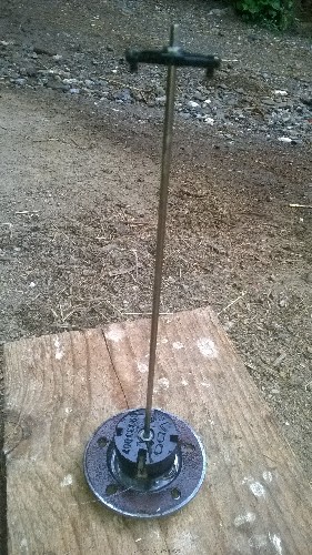

Pri Unimog-u 421, starejši letnik, je v rezervoarju za nafto plovec in ta preko prenosa drgne po žičnem uporu (slika v priponki) in to služi za prikaz nivoja nafte. Z leti pa se je stvar "znucala". Ali ima kdo idejo , kako stvar popraviti - ali se sploh to da?
Kot rezervni del se ne da kupiti samo tega upora, ampak celoten mehanizem s plovcem, vodili, prirobnico in vsem kar gre zraven...in temu primerna je tudi cena

Hvala vsem za ideje in nasvete, upam da mi z vašo pomočjo uspe...
6dan8 je napisal/a: |
mi4je, kako je izveden priklop uporovne žice na zakovico? Je uporovna žica navita pod glavo zakovice? Ali je zaspajkana? Če je spajkana in greš v nabavo nove: imej v mislih, da so nekatere uporovne žice rahlo težavne za spajkanje... |
K sreči je navita oz. je zakovica zarezana in je nekako zatisnjena žica v zakovico, upam da mi uspe jo dobiti ven in novo noter, če bom dobil pravo žico.
Moram izmerit kakšno upornost rabim, pa nimam Unimoga doma, da bi to lahko naredil takoj...
Ne vem s čim naj polakiram oz utrdim žico(verjetno kdaj pa kdaj nafta brizgne tudi po uporu in bo razjedla oz. razžrla lak), da bo stala na mestu. Sploh ker ni navita na ravni podlagi ampak je osnova konusne oblike?
Ali lahko polakiram celoten upor, pa potem s finim brusnim papirjem zbrusim lak- se bojim, da je žica pretanka za tak način...

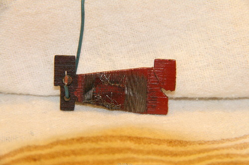

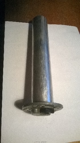

Ker se tudi gre za merilnik nivoja goriva pišem sem.
Imam tak merilnik nivoja goriva kot je na povezavi spodaj. Uporovna žica se je izrabila in pretrgala. Glede na specifikacije sem določil, da bi potreboval uporovno žico z 200 Ohm/m.
Problem pa je, ker ne vem kje jo začet iskat. Prosim za kakšen namig, kdo bi takšno žico držal na zalogi.

Meni pomaga le žica, ki ima upornost 200 Ohm na meter. Ker jo rabim za takšen merilnik nivoja goriva. Popravilo ni zapleteno, celoten merilnik nivoja kot rezervni del je pa precej drag.
