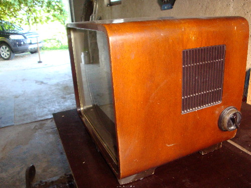

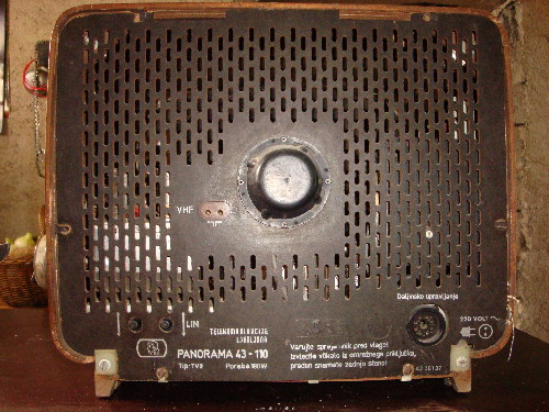

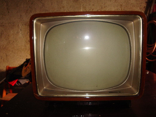

V kleti svojih staršev sem pred kratkim na plan privlekel star tv Panorama 43-110.
Zadeva je zelo zanimiva sploh za oko kakšnega zbiratelja.Tv je v dokaj dobrem stanju,sicer brez napajalnega kabla,tako da niti ne vem če deluje.Mogoče ima kakšno vrednost-če koga zanima.
