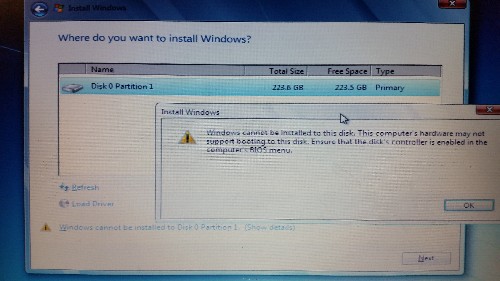

Nabavil sem nov SSD, katerega bi rad vgradil v nekoliko starejši LT
Pri namestitvi mi napiše da ne more namestiti Win
V čem bi bil lahko problem?

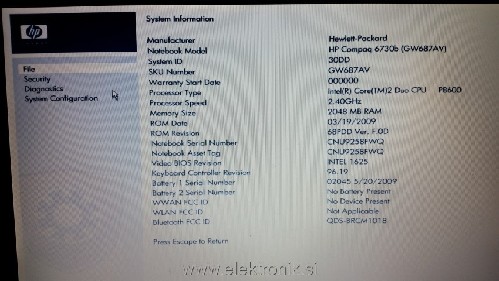

Gre pa za sledeč LT

Daj stari disk nazaj, da dvigneš sistem, posodobi bios (ver, F.0D, datum 19.3.2009), nov je ver. F.20, datum 8.12.2011, po flešu in restartu ugasni komp, zamenjaj disk s SSD diskom in ponovi vajo.
Za kateri ssd disk gre ?
p.s.
V biosu še preveri, če je Sata mode na AHCI in ne na IDE.

Meni je preprosto pomagalo, da sem fizično zamenjal povezavo na drugi SATA port na matični plošči.

Gre za SSD Crucial BX200
Sem gledal te nastavitev v Biosu in sem samo še enkrat potrdil in ob naslednjem zagonu je zadeva speljala.
Biosa nisem še posodobil, nastavitev za diske je bila pa original na AHCI, zadevo sem spremenil na IDE vendar spremembe ni shranil, ker vidim da je še vedno na AHCI.

PS: bom pa vseeno zdele še Bios updejt naredu

Aha, potem je ok.
Sata Mode v biosu pusti na AHCI, saj je hitrejši, naprednejši (hot-swap/plug, ncq...).
Posodobitev biosa lahko narediš na koncu, je kar nekaj verzij vmes med tvojo in zadnjo. Katere vse težave so s tem odpravljene lahko prebereš v zavihku Revision History.
Ne pozabi na inštalacijo IntelMatrixStorage gonilnika.
Windowsupdate dela prvič in mogoče tudi drugič kar nekaj časa, saj mora prenesti še SP1 ter vse ostale varnostne in priporočljive posodobitve.
Večkrat je potreben vmesni restart in nadaljevanje posodobitev. Traja lahko kar nekaj uric, s SSD-jem pač manj.
