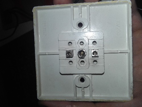

Imam eno neumestno vprašanje . In sicer sestra povzročila kratek stik,ker so bili na luči izolacijski kabli malo oguljeni, pa se je žarnica dotaknila kovinskega ogrodja, nato je prenehalo delovati. Kupil sem dve menjalni stikali, saj sem iz starega sklepal da je najbrž to, ker so 3 žice na starejšem stikalu vezane. Stvar je delovala tako, da si z enim stikalom prižgal obe luči hkrati in na drugem koncu s stikalom obe luči ugasnil hkrati. Mislim da je tak delovalo. Zvezal sem tako, da sem dal fazo na L stikala na začetku, ko je puščica pa za izmenični tok narisano, potem pa maš delovni kontakt pa mirujoči. Te dva sem zvezal enako na drugo stikalo , tisto fazo pa pač na žarnico ko gre. Zdej pa je problem,da nobena luč ne sveti hehe. Help za mene Nooba please, če je kaka shema, ko sta dva izmenična stikala na primeru dveh lučeh vezana. Problem je da mam sam 3 črne žice in bog si ga vedi kam gre kira.

Odklopi oba stikala, nato poišči fazo. Pri odklopljenih stikalih jo najdeš samo v eni dozi in to je stikalo 1.
Fazo priključi na stikalu na L, tako si napisal, da je označeno.
Drugi dve žici priključi na preostala kontakta, vseeno katero daš kam.
Sedaj imaš prvo stikalo priključeno.
Pri drugem stikalu poišči fazo in si zapomni katera žica je.
Preklopi prvo stikalo in ponovno poišči fazo na drugem stikalu. Ostane ti še ena žica in ta gre na L na stikalu. Tisti dve, ki si jih prej označil priključi na ostala kontakta na stikalu.

pri glavnem sem priklopil fazo na stikalo, ostala dva kabla na ostala konektorja in že do luči ne pride elektirka, je možno da so konektorji šli (čokoladke) ?

Hvala za pomoč, stvar je bila taka da na drugem stikalu sem samo moral pogruntat prenosno (travel=) žico in stvar deluje Smile
