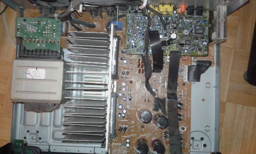

iskreno...pojma nimam. lahko da sem ga z drugim zvočnikom skuril.
zdaj v akcijo s STK? če je preverjeno grem zamenjat.
kje naj poiščem STK? prosim za tip. če se STK ne vidi kar povejte... hvala!!!!

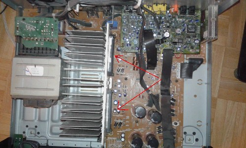

STK je čip ojačevalec za končno stopnjo. Montiran je na veliko hladilno rebro, pa tudi sam je velik po velikosti.
ule Član
Pridružen-a: Tor 13 Jan 2004 20:32 Prispevkov: 1583 Aktiv.: 6.67 Kraj: Babno Polje
Objavljeno: Pet Dec 02, 2016 7:11 am Naslov sporočila: |
Na teh dveh poglej za oznako. Ponavadi je STK....

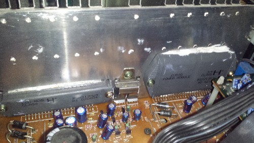

kozolec Član
Pridružen-a: Ned 27 Nov 2016 16:01 Prispevkov: 13 Aktiv.: 0.12 Kraj: Celje
Objavljeno: Pet Dec 02, 2016 9:29 am Naslov sporočila: |
ule je napisal/a: |
Na teh dveh poglej za oznako. Ponavadi je STK.... |
Nič stari ne piše STK. No.... če je to tisto kar moram zamenjati, ali kar naj oba zamenjam?
3.4 MB |
30 krat |
ule Član
Objavljeno: Pet Dec 02, 2016 10:03 am Naslov sporočila: |
Če ne moreš locirati kateri je zanič, lahko menjaš oba. Oznaka levega je RSN313H25, desnega pa RSN31036 (mogoče je na koncu te oznake še kakšna črka).
