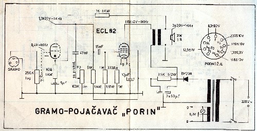

Gramofoni na lampe so imeli običajno ECL... ali celo UCL.. ali PCL... lampo.
Tako kot je bilo že napisano potrebno bi bilo vgraditi transformator!
za primer prilagam dve shemi, na eni je ojačevalec z ECL... lampo na drugi pa z PCL....
Če je tvoj kolega, ki bi to naredil usposobljen za tako opravilo, mu bosta shemi prišli prav, sicer je bolje opustiti tako početje, ker so napetosti dovolj visoke, da so lahko zelo nevarne!
l.p. Jože

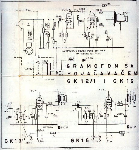

Še ena shema z EL84.
l.p. Jože

jozede je napisal/a:
l.p. Jože
Mimogrede. Ali kdo ve "razložiti potenciometer 1M" iz te sheme, saj izgleda kot da ima dva drsnika???
Lep pozdrav!
Boris Z.
shar
Pridružen-a: Sre 10 Feb 2016 11:15
Prispevkov: 151
Aktiv.: 1.32
PrispevekObjavljeno: Čet Jan 26, 2017 6:59 pm    Naslov sporočila:   Odgovori s citatom
Ta potenciometer ima v spodnjem delu odcep za t.i. loudness regulacijo, včasih je to imenovano tudi "fiziološka regulacija glasnosti". Človeško uho je najbolj občutljivo pri srednjih frekvencah (kjer je npr. govor). Pri reprodukciji glasbe z nizko glasnostjo je zato to srednjetonsko področje občuteno kot preglasno. Zato se pri loudness regulaciji pri nizkih glasnostih nivo nizkih in visokih tonov umetno malo poviša. Pri enostavnih vezjih, kot npr. ta gramofon, je loudness korekcija omejena bolj kot ne le na nizke tone.
