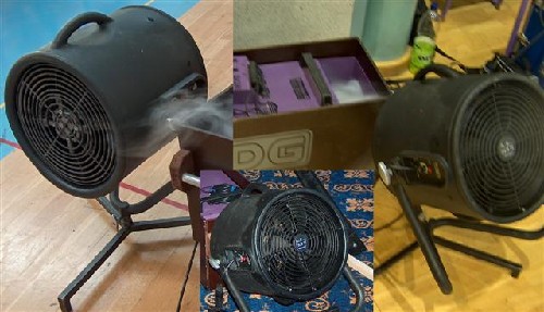

Za razpihovanje umetne megle potrebujem nekaj novih ventilatorjev.
Trenutni ventilator je na sliki. Ti ameriški modeli so svinjsko dragi in težko dobavljivi...
Pozna kdo kakšne ustrezne proizvajalce / modele ter dobavljivost?
Zahteve:
- zaželjeno je nastavljivo stojalo (sicer je možna domača izdelava)
- zaželjen tip je aksialni - kot na sliki, lahko pa tudi radialni (centrifugalni)
- obvenza je nastavitev hitrosti - vsaj 3-stopenjsko, lahko tudi zvezno.
- moč okrog 1HP je v redu (1 konjska moč)
- tiho delovanje pri srednji hitrosti
možno je tudi kaj takšnega... _1_ ali _2_
Google pa najde samo ameriške firme !?!
Hvala za vsako informacijo.

Mašino za meglo že imam (na CO2), in sicer MDG - Atmosphere H.O. - na zgornjih slikah je tista vijoličasta mašina.
slika 1
slika 2
Poleg tega to ni FOG, mašina, ampak HAZE, kar da popolnoma drugačen razultat. To je studijska megla, katere namen je, da je ne vidiš, ampak vidiš samo žarke svetlobe, npr:
Ta megla je namenjena kontinuiranemu obratovanju (Total running time: 60 hours - CONRAD: Kontinuirano izpuščanje megle ca. 80 sekund) in ima izredno majhne delce (Particle size: 0.5-0.7 microns), ki se obdržijo v zraku tudi po 6 ur, če ni klimatizacije.
Da pa je megla lepo homogena, jo je potrebno vpihati v prostor - pomešati z zrakom.
S to haze mašino in ustreznim ventilatorjem, je povprečno velika telovadnica lepo "zadimljena" v 5 do 10 minutah.
Zato iščem ustrezen ventilator.
