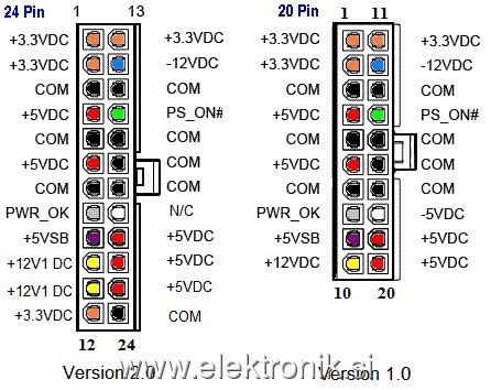

Exclamation preveri +5V stBy iz PSU-ja pred vklopom Power_on na plati ... preveri še enkrat konektorčke za dodatne žičke na kišto kompa ... lahko si kaj zamešal (z manualom preveri) ...
Prispevkov: 5824
Aktiv.: 24.51
PrispevekObjavljeno: Sre Mar 18, 2020 7:32 pm    Naslov sporočila:   Odgovori s citatom
5V mora biti med 5Vsb (običajno vijolična) in COM.
 Velikost datoteke:  51.21 KB

Prispevkov: 5824
Aktiv.: 24.51
PrispevekObjavljeno: Sre Mar 18, 2020 11:45 pm    Naslov sporočila:   Odgovori s citatom
Saj je prav, da ostali nimajo nič.
Če boš povezal pin PS_ON# (zelena žica) na COM, moraš tudi na ostalih pinih nameriti napetosti proti COM (+12V, -12V, +5V, +3.3V).
In še nekaj, tisto ni mikrofon temveč piskač.
Kot je napisal DusanK, nekje si sposodi delujoč napajalnik in probaj z njim.

PrispevekObjavljeno: Čet Mar 19, 2020 1:06 pm    Naslov sporočila:   Odgovori s citatom
2.42V pokaze ko povezem COM in zeleno zico pson#
5.02V pokaze ko povezem com in vijolicno zico 5VstandBy
toda vsi ostali +3, 5, 12V IN pwr_ok pa nic voltov.

Prispevkov: 5824
Aktiv.: 24.51
PrispevekObjavljeno: Čet Mar 19, 2020 3:35 pm    Naslov sporočila:   Odgovori s citatom
Kje pokaže 2.42V?
mojster-kvarish
Pridružen-a: Pet 22 Jan 2016 21:55
Prispevkov: 46
Aktiv.: 0.40
Kraj: Centralno močvirje
PrispevekObjavljeno: Čet Mar 19, 2020 4:03 pm    Naslov sporočila:   Odgovori s citatom
Zivjo Jaka,
na tem 20 pinskem kablu, sem probal kot si predlagal:
" Če boš povezal pin PS_ON# (zelena žica) na COM, moraš tudi na ostalih pinih nameriti napetosti proti COM (+12V, -12V, +5V, +3.3V). "
Ko povezem zeleno zico, torej ps_on# na zemljo, oziroma kot pravis je pravi izraz com, se na multimetru pokaze 2.42V.
hvala
edit,
ostali +3, +5, +12 voltov pa kaze nulo, zerro, nic...
gnu/linux
ker raje uporabljam svoboden OS
kot pa ukradenega ki ni vreden svojega denarja...
Prispevkov: 5824
Aktiv.: 24.51
PrispevekObjavljeno: Čet Mar 19, 2020 4:53 pm    Naslov sporočila:   Odgovori s citatom
Tole pa nekaj ni, kot bi moralo biti,
ko je zelena žica povezana na maso (COM), kam je priključen multimeter?
