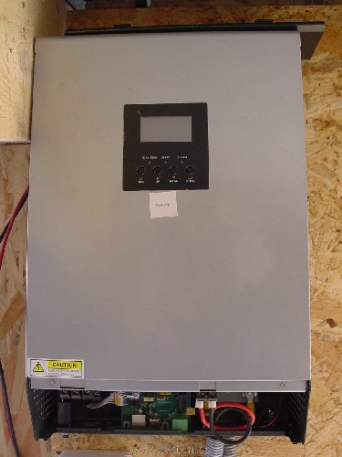

Potrebujem informacijo kako ,ker se sam ne znajdem dovolj kako povezati v delujoč sistem.
Podatki opreme:enofazni hibridni inverter ISolar SPL 5K 48V,6 kom. bisol modulov 310w/36v in 4 accu 12v/12Ah samo za delovanje inverterja,6 x optimizatorji,odklopnik dc za+ in -, 6mm2 kabel za povezave in pripravljen dovod iz hišne razdelilne omarice ,tudi varovano z 20A varovalko in povratnio povezavo do razdelilne omarice omarice
Zamišljeno je tako ,da bi preko inverterja priključil porabnike,ki pa bi manjkajočo razliko jemal elektrike še iz omrežja.Na ta način bi se lahko izognil k menjavi števca in oddajanje el.v omrežje,ter kopanju in štemanju za povezavo iz glavne omare do inverterja.

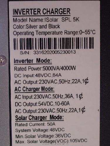

Kot napisano že prej, so osnova navodila za ta razsmernik.
Na strani PV je potrebno spoštovati vhodno napetostno območje. Torej ob nizkih temperaturah Voc polja PV ne sme preseči najvišje vhodne napetosti (105V). Na vroč dan pa mora Vmpp polja ostati nad spodnjo mejo sledilnika MPP. Razsmernik/polnilnik bo imel največji izkoristek takrat, ko bo vhodno napetost potrebno minimalno dvigniti ali spustiti.
V tej temi je nov podatek, da imaš optimizatorje, kar pomeni, da je v zgornjem odstavku potrebno upoštevati njihovo izhodno napetost. Torej moraš upoštevati njihove specifikacije, ki jih ne poznamo.

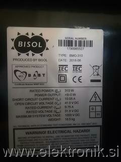

Optimizatorji imam ampak niso uporabljeni.Samo moduli so med seboj povezani zaporedno.In če prav razumem je to problem ker je skupna voltaža vseh modulov višja od 105V.
Mogoče kakšna ideja za povezavo modulov(skica).Na razpolago imam 1 par Y spojk.
bom poslikal še podatke od optimizatorjev,če je potrebno.Verjetno jih v tem sistemu ne bo možno uporabit.

Torej, če označim, kot označujejo pri baterijah - 2S3P - edina možnost za ta inverter in module. Potreboval boš torej dva para Y spojk.
PS: Fotka nalepke modula naj ima vsaj 2x večjo ločljivost, kot sedaj. Še dobro, da te zadeve poznam, ker preberem zelo težko.

Sicer teh kratic ne poznam.Sem pa danes testno priklopil dva modula zaporedno in inverter polni baterije.
Vrejetno bo potreba po treh parih Y spojk, če sem prav naštudiral glede na to da je 6 modulov.

Kot si napisal podhranjenost accu drži,prav tako ta rasmernik deluje na ta način.Se vedno nisem povezal vseh modulov,ker čakam na Y spojke.Sem pa lahko brez omrežja uporabljal za uporabo ročnega el.orodja ,le kompresora ni zagnalo.Ugotovil sem tudi da moram ponoči izklopit rasmernik le celice in accu so povezani,ker se accu-ti izpraznijo in sproži se alarm.

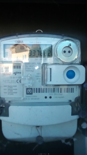

Glede števca pa je tako .V glavni omari je že nameščen digitalni števec za daljinsko odčitavanje.Ni pa dvosmerni ,zato ga moram zamenjat baje na svoje stroške.

Si prepričan, da števec ni dvosmerni? Ali izpisuje stanje pod 2.8.T (oddana energija) ali samo pod 1.8.T (sprejeta energija)? Kateri tip števca je?

Števec

Števka 4 na peti poziciji v drugi vrstici pomeni, da meri absolutno. Torej prišteva vrednost ne glede na smer energije, kar je za porabnika najmanj ugodno. Ali lahko to operater spremeni, ne vem.
