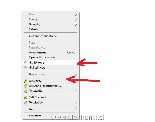

Prvi dve opciji sta dostopni preko desnega klika (ustvarimo si eno novo mapo, desnoklik in izberemo eno od opcij)...

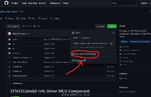

Lahko pa na spletni strani izberemo zelen gumb "CODE" in eno od opcij (desktop, če smo ga namestili), ali pa download ZIP, če nimamo nič nameščenega.

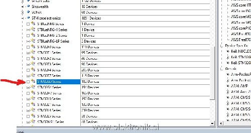

PrispevekObjavljeno: Ned Avg 14, 2022 9:28 pm    Naslov sporočila:   Odgovori s citatom
Na levi strani izberemo "STM32G0 Series"...
 Velikost datoteke:  112.48 KB

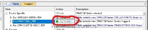

PrispevekObjavljeno: Ned Avg 14, 2022 9:30 pm    Naslov sporočila:   Odgovori s citatom
Na desni strani pri izbiri "Keil::STM32G0xx_DFP" kliknemo na "Install". Ko Pack Installer opravi svoje delo, se gumb obarva v zeleno:
 Velikost datoteke:  44.41 KB

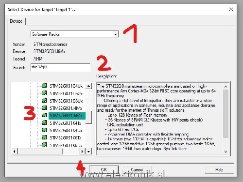

Izberemo si mapo na disku, kjer bo naš nov projekt shranjen, ga poimenujemo (npr ForumVaja1) in kliknemo OK. Pojavi se okno za izbiro MCU, kjer izberemo na vrhu (1) "Software packs" (za kake prastare ARM7 je izbira lahko tudi "Legacy / no RTE", če bi se kdo rad igral s to starino). V (2) Search lahko vpišemo stm32g0 in spodaj izberemo (3) STM32G031J6Mx ter kliknemo (4) OK.
V search lahko tudi vpišemo celoten part number za izbrani 8-pinski STM32: STM32G031J6M

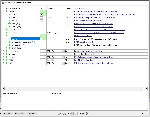

Sedaj se pojavi okno "Manage Run-Time Environment", kjer izberemo le dve komponenti in sicer pod CMSIS obkljukamo "CORE" ter pod Device obkljukamo "Startup".
Kliknemo OK in pojavi se osnovno okno urejevalnika.
Zdaj lahko začnemo s programiranjem.

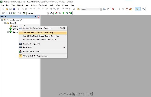

Na levi strani je pregled vse source kode. Na vrhu je naš projekt s svojim imenom, ki se nadaljuje z drevesno strukturo datotek z izvorno kodo. Vidimo, da imamo Device in CMSIS mapi, ki sta se dodali preko izbire v prejšnjem koraku. Če ju razširimo, v CMSIS ne bomo imeli (še) ničear v "Device" pa sta dve datoteki "Startup..." in "System...". To bi bilo enako tudi pri kakem drugem izbranem mikrokontrolerju.
Kako dodamo novo source kodo v projekt?
V projektu imamo zavihek "Source group 1". To lahko preimenujemo. Za zdaj kar pustimo kot je, le z desnim klikom na to mapco izberemo opcijo "Add new item to Group":

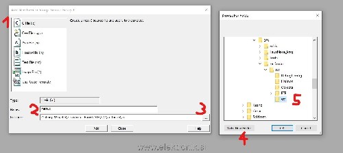

Pojavi se okno za izbiro nove komponente (datoteke). Najprej izberemo tip "C File" (1).
Tega poimenujemo (2) v main.c
Izberemo še, kam naj se shrani. Kliknemo na "tripikce" (3), pojavi se okno za izbiro mape.
Tu ustvarimo novo mapo (4) Make new folder in jo poimenujemo "src" (5). Tu notri bodo vse naše source datoteke.
