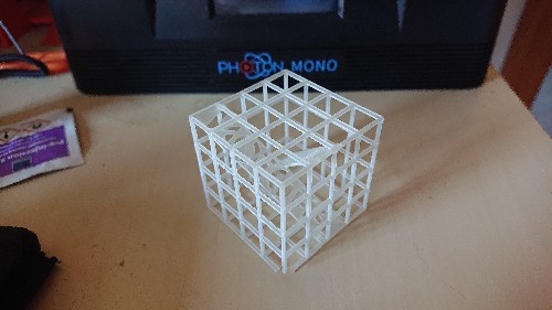

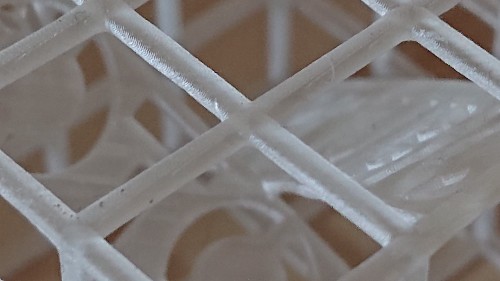

Anycubic photon mono
Super stvar za precizne modele. Sicer je nekaj packarije, ampak ko se navadiš kar gre

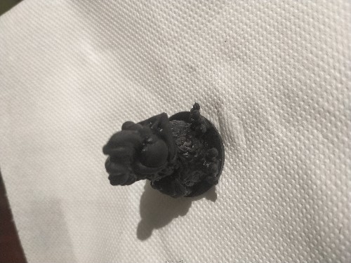

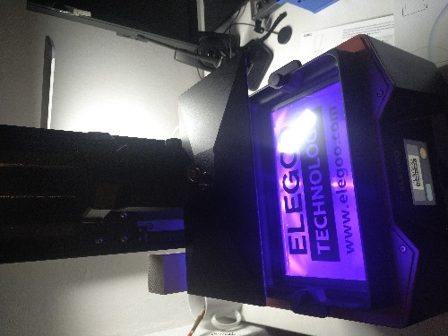

Nova igrača je doma.....
Elegoo saturn 2 (10 col, mono, 8k resolucija), smola je 3d jake eco resin jet blck. Slicer od elegoo se skreša, zato sem naložil liči, ki ima smolo in printer v bazi, tako da sem pustil original nastavitve, 35s za prve layerje, po 4,5s za naprej. Layer je 50um.
Spodaj je rezultat. Za prvi print, ko niti nisem vedel, kaj bom dobil ven je super.
Zdaj pa še čakam dostavo wash&cure, potem pa še test z gumjastim materialom in "abs-like"...
V glavnem, dela "out of the box".

Kar solidno za prvi izdelek!

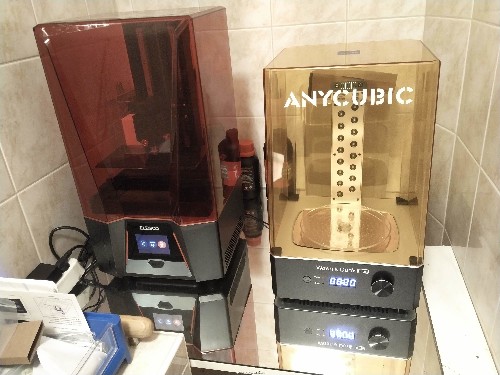

Pa še delovno mesto sem mu uredil Smile

Priporočam silikonsko podlago zaradi čiščenja.
Najceneje jo dobiš v oddelku za domače ljubljenčke - podlaga za pod mačjo/pasjo posodo.
