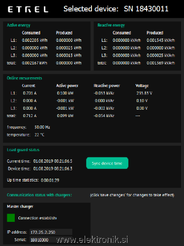

Testiram paket scapy in zaenkrat kaže dobro - na RPi B (1!) z dodatnim USB Ethernet vmesnikom lahko snifam vse pakete, pošiljam pa tudi lahko poljubne (tudi s poljubnim izhodnim MAC-om). Funkcijo proxy-ja planiram implementirat v Pythonu.
Drugače pa ja, lahko bi vzel dva MCU-ja z Ethernetom, ju povezal preko SPI ter naredil nekaj z ali brez RTOS-a. Za DIY značko super, ampak precej okorno.
Protokol LoadGuard-a ni objavljen, polnilnica in LoadGuard se najdeta preko UDP broadcastov. Vsebine vseh paketov še ne razumem čisto, vem pa, kateri je paket z meritvami in kaj vsebuje. Če bi hotel emulirati LoadGuard, potrebujem 3-f merilnik porabe (ne vem katere vse podatke polnilnica uporablja), v priponki je screenshot iz njihovega testnega programa.

Prispevkov: 3476
Aktiv.: 14.64
PrispevekObjavljeno: Čet Jul 27, 2023 7:09 am    Naslov sporočila:   Odgovori s citatom
NeoTO je napisal/a:
bostjang je napisal/a:
Lahko pa se prestaviš na analogno stran in simuliraš dodatni tok.
:) Tudi na to sem že pomislil. Težava je, da potem moram še dodaten merilnik postavit, da sploh vem kolikšen tok je potreben.
Iz tvoje zadnje priponke sklepam, da imaš samo eno fazo. V tem primeru ne bi rabil dodatne meritve (toka), saj bi preprosto simuliral tok, ki ustreza razliki med nastavljenim maksimumom in trenutno želenim maksimumom.
