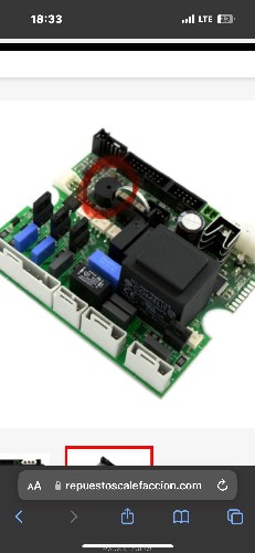

Pozdravljeni
Na elektroniki od peči na pelete mi je odpovedal zvočnik.
So vsi ti zvočniki enaki? Kje bi se dalo to dobiti pri nas?
Gre za element označen na sliki.
Hvala
 Velikost datoteke:  804.96 KB
 Velikost datoteke:  239.83 KB
 Pogledana:  24 krat
Prispevkov: 5822
Aktiv.: 24.51
PrispevekObjavljeno: Pon Nov 20, 2023 7:58 pm    Naslov sporočila:   Odgovori s citatom
Če prav vidim je to piskač.
Dobi se v trgovinah z elektroniko, toda kako veš, da je ta odpovedal?

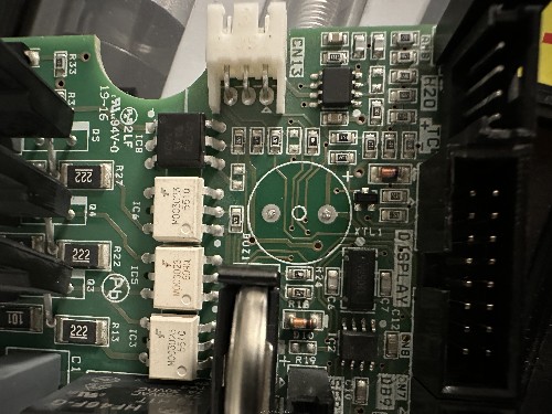

Danes sem razkopal peč,da sem prišel do elektronike.
Napetosti nisem pomeril, ker je prostora premalo da bi priključil multimeter. Ko je vezje iz plastičnega ohišja so vsi kontakti in komplet vezje pod visoko napetostjo vse okoli kjer bi moral meriti pa železno. Nisem reskiral da nebi bilo kaj narobe.
Sem odlotal zvočnik…sem imel doma enega starega od analognega multimetra-samo za test. In problem je v zvočniku. Zadeva deluje, ampak je zvočnik pre švoh..dela na maksimumu in bi ga skurilo.
Tako da je verjetno potreben zvočnik nad 5v kot ste napisali v prejšnjih postih.
Premer zvočnika je 14mm
Debelina 8mm
Razmak med nogicami 7mm
Mislim pa, da je samo na eni strani +
Kje bi lahko dobil takšno zadevo v Mariboru?
Prilagam sliko:

Večina teh piezo piskačev dela v kar širokem napetostnem območju. V Mariboru bi moral skoraj zagotovo dobit v HTE-ju. Vzemi nekaj dimenzijsko ustreznega, pa bo delalo.

Piskač imajo ampak 5v ali pa 16V. Je možno da je ta ki je crknil več kot 16V?
Ali bo 16v pravi? Plus tega pravijo, da mora na oba kontakta na zvočniku priti + in - da bo delovalo.
Jaz na vezju, kolikor se vidi na sliki imam samo en kontakt ki je dejansko povezan…drugi je prazen.

lojzek3211 je napisal/a:
Drugi kontakt je povezan na drugi strani tiskanine?

Kolikor sem gledal včeraj, mislim da ni. Je sploh možno? Lahko se motim, preverim ko pridem domov.
