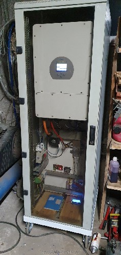

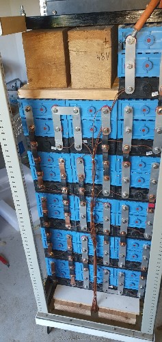

Jaz sem si pred kratkim vgradil DIY hranilnik z deye12kW razsmernikom in 20 kWh lifepo4 baterijo ravno za namen rezanja konjic zaradi pranja molznega stroja(imam sicer samo 9kW grelec) in pa mešanja krme v krmilnem vozu kjer imam 11 kW motor.
Zadeva deluje odlično , v vsakem trenutku imam na voljo mrežo+12 kW iz baterije, Nastavil pa sem si tudi časovne bloke in za čb1 nastavil na najmanj kolikor bodo dovolili, 4.6 kW in vse deluje brez problema.
Sem pa plačal za razsmernik 2500, baterije pa so stare in iz prejšnjega hranilnika, ki sem ga imel za shranjevat viške iz prevelike sončne elektrarne.
Za konjice bi bila tudi svinčena baterija dobra Smile
Če imaš potrebo po viličarju, kupi električnega in njegovo baterijo uporabi za rezanje konjic, hkrati pa lahko z njim še kaj narediš Smile

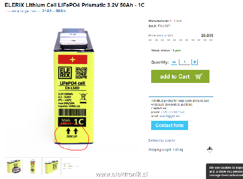

a ne bi morale te baterije morale biti postavljene pokonci zaradi elektrolita ?
( jaz sem vezal tele na sliki in imajo orientacijo )
drugače je tudi neka fora glede stiskanja ohišja , ker vidim da so zložene ena na drugo ?
( se spomnim da je bila debata nekje na forumu mogoče pod električnimi vozili )

@Pirpy, odlično si to izpeljal. Za še dokaj znosno ceno. In če v omrežju zmanjka elektrike? Nisem pa razumel kako oz. kdaj imaš nastavljeno da ti polni baterije.

@anzy
Če zmanjka elektrike se cela kmetija preko transfer switcha preklopi na razsmernik in deluje offgrid, skupaj s solaredge elektrarno.
Na razsmerniku lahko nastaviš 5 časovnih obdobij in v vsakemu lahko nastaviš ali se polni iz omrežja, do katergega SOC naj se napolni ali sprazni in s kakšno močjo.
Za rezanje konjic imaš samo eno nastavitev kjer določiš kakšno imaš vršno moč in kje začne razsmernik pomagati omrežju, jaz imam zadaj homeassistant s katerim krmilim razsmernik in lahko poljubno nastavljam vse parametre razsmernika, tudi rezanje konjic po časovnih blokih.
Baterijo polnim takrat, ko je višek sonca, za kar tudi potrebujem homeassistant, s samo razsmernikom bi bila baterija polna še preden se ob 12 tih pojavi višek energije iz prevelike elektrarne, ki je ne morem spravit v omrežje.
