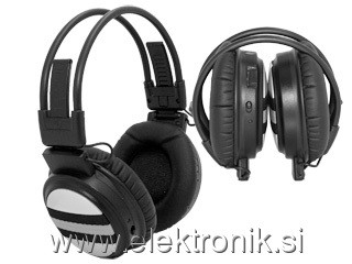

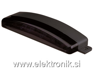

sokrat, to še nisem poskusil...vem pa da delujejo super... so od podjetja SENERGY...
Pripenjam sliko slušalk in oddajnika, pa še link podjetja.
link: http://www.senergy-av.com/en/

Sokrat
Prispevkov: 5584
Aktiv.: 23.52
PrispevekObjavljeno: Sre Dec 06, 2006 7:26 pm    Naslov sporočila:   Odgovori s citatom
Kaj naj recem, da ne bo zvenelo narobe ... bom kar tiho; ane Brane ? Shhh Silenced

aljoš
Prispevkov: 3132
Aktiv.: 13.19
PrispevekObjavljeno: Sre Dec 06, 2006 11:57 pm    Naslov sporočila:   Odgovori s citatom
Na kaj namiguješ, sokrat? Lahko pa naredimo primeren test, se ti ne zdi...? Laughing
Sokrat
Prispevkov: 5584
Aktiv.: 23.52
PrispevekObjavljeno: Čet Dec 07, 2006 1:21 am    Naslov sporočila:   Odgovori s citatom
Ker si vprasal, bom odgovoril: na to, da ocitno nimas niti toliko pojma o elektroniki, da bi iz sheme iz prvega sporocila razbral koliko je ta stvar podobna tvojim slusalkam (= nic) in kako naj bi delovala. Si jo sploh pogledal preden si napisal prvi odgovor in v njem bleknil (brez argumentov, kakopak), da naj bi bilo misljenje drugih clanov "zmotno" ?
Ze to, da hvalis svoje slusalke, bi ti moralo povedati da evidentno niso slabe. Tista stvar na shemi je slaba in ima ocitne pomankljivosti, ergo (tvojemu zatrjevanju navkljub) ti nimas takih slusalk - imas boljse, drugacne, najbrz smiselno nacrtovane.
Zakaj je ideja iz tiste sheme zgresena je napisalo nekaj ljudi, kako stvar izvesti bolje (recimo tako, da je primerna za uporabo ... in prodajo) pa tudi. Kaj je tvoj argument za to, da je njihovo (nase) misljenje zmotno ?
