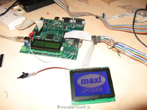

Sem našel hakeljc... Datasheet za za LCD je ali novejši ali starejši od modulov, ki jih prodajajo pri HTE. Na prvem pinu naj bi imel LCD Vee izhod (cca. -10V) za pogon LCDja, pri meni pa je bil pravi pin kar na maso povezan. Na vezju se najde pa Vee test point, ki je na negativnem potencialu. Zato sem lepo prekinil povezavo iz prvega pina ter prilotal mostiček. LCD sedaj dela!
... no, vsaj na PICu... z ARMjem se še ne razumeta Evil or Very Mad

Update (tale tema bi sicer bolj spadala pod ARM... administrator?): ( zadovoljen ? VolkD) - DA!
Tudi z ARMjem se razumeta čisto v redu.
Kodo bom še malo preoblikoval, dodal nekaj dodatnih funkcij, potem pa objavil tukaj, če je kdo zainteresiran.
