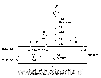

Jaz sem uporabil to vezje in dela super. super no Razz lepo ojača in vse vendar sem vezal dva zaporedno saj je oče potreboval za poslušanje čebel in je funkcioniralo. Ta načrt je zelo preprost za izdelavo in z malo truda ga spraviš na plato 2x2 ali 3x3 cm plato. Material pa dobiš doma. BC547 je najbolj pogost na platah od televizije, vsaj iz mojih iskušenj. Tukaj imaš priključka za 2 različna nikrofona (elektrolitskega in dinamičnega) in če uporabljaš elektrolitski mikrofon, tistega kondenzatorja (10uF na bazi) ne potrebuješ. Super pa je tudi za to ker zelo malo potroši in baterija zdrži zellooo dolgo. Drugače pa imaš http://www.epanorama.net/circuits/micamp.html in vse piše, se mi zdi da so podane tudi meritve.
 Velikost datoteke:  2.38 KB
 Pogledana:  8175 krat
