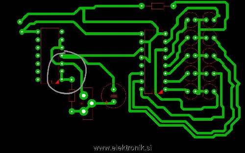

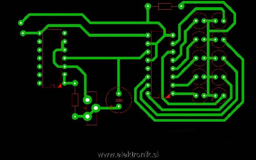

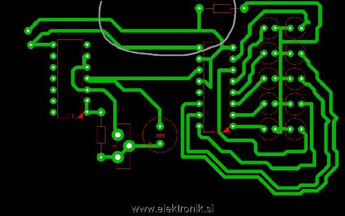

Malo bom zoprn. Pa kaj morem.. Ti boš pa popravljal tiskano vezje.. Vezice je najbolje, da gredo po čim krajši poti od enega do drugega priključka. To naj bo vodilo.
Pripete imaš tri slike za primerjavo. Ostalo boš verjeno našel sam in popravil.

Po vezavi na tem TIV zadeva gotovo ne bo delovala. Shame on you
4011 ima nekaj vhodov kar v zraku (CMOS ?), plus na napačnem pinu, mase pa sploh ne dobi. Tudi 4017 ima plus vezan na napačen pin, prav tako clock ... Confused
Treba se bo še nauči smeri štetja nogic čipov ... Smile
