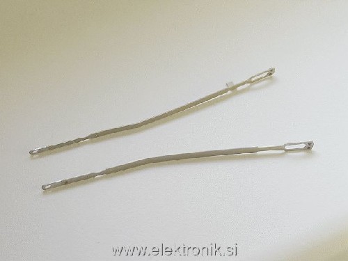

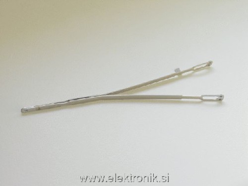

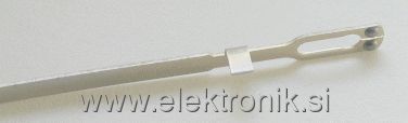

PrispevekObjavljeno: Pon Apr 07, 2008 6:30 pm    Naslov sporočila:  SMD pinceta - home made? Odgovori s citatom
@ jur:
Hvala za info ... dal si mi misliti ...
hhhmmmm,
v predalu sem nasel kar nekaj komadov
peresnih kontaktov od Iskrinih telefonskih relejev.
Materijal je precej prozen, pa se upogibati se da lepo.
Ce das dva komada skupaj, je ze kar podobno pinceti,
le konic mi ni uspelo pravilno obdelati.
Ali si ti kaj mojstra v finomehaniki?
Naj pripravim kaksnih 10 komadov,
pa jih dobis gratis za testiranje?
Takole izgleda tole:

jur
Prispevkov: 5142
Aktiv.: 21.71
PrispevekObjavljeno: Pet Maj 09, 2008 12:38 pm    Naslov sporočila:   Odgovori s citatom

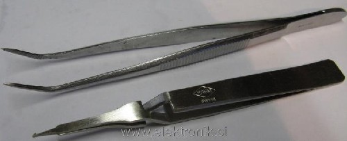

Tile telefonski kontakti so malo premehki za pinceto. Poleg tega se lot na pinceto ne sme prijeti. To pomeni, a mora biti jeklena (inox), če z njo držiš komponento pri spajkanju. Sam komponento le pozicioniram z pinceto, potem jo pritisnem z nohtom in prispajkam.
V priloženi sliki je namenska SMD pinceta (spodaj). Precej draga. Druga pinceta (zgoraj) je neka povsem navadna, ki ima konico tovarniško ukrivljeno. Poleg tega je še malo pobrušena. Funkcionalno je bolj uporabna kot pa tista namenska za SMD.
