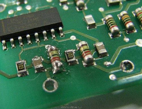

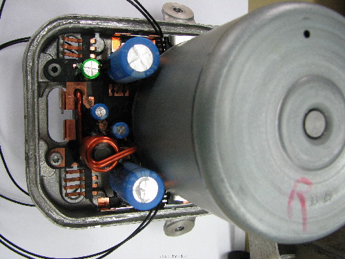

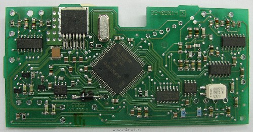

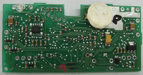

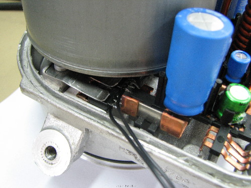

Imam en problem, katerega upam da bomo skupaj rešili.
Kolega si je za novo sezono pripravil nov dirkalnik - Škoda Fabia 1.4 16V Poleg ostalih stvari je iz serijske Fabie odstranil tudi centralni računalnik in ga nadomestil z računalnikom prirejenim za dirkalnik. Ta računalnik pa ne zna kontrolirati električnega servo ojačevalnika za volan. Torej brez poganjanja servo črpalke je volan trd. Sedaj pa bi želel da mu naredim elektroniko za kontrolo hitrosti vrtenja črpalke. Iz Škatle servo ojačevalnika sem odstranil obstoječo elektroniko, le kondenzatorje in močnostne tranzistorje sem pusti, ker sem jih imel namen ponucati. Sam motor poganjajo štirje BUK9508-55.
Mislil sem da se motor poganja v štirih korakih in sem naredil eno stepper vezje. Ma me zeza... Vezje dela vredu, ampak ne vem v kakšnih korakih naj odpiram močnostne tranzistorje. Vsakega zase, torej štirje koraki, ali po dva skupaj, torej dva koraka. Torej neznanka je kako poganjati motor???
Če je kdo že delal kaj takega, prosim če mi lahko svetuje!
Še nekaj slik...
Original elektronika

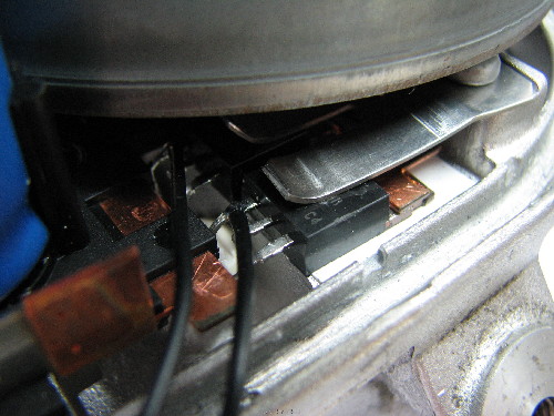

Še ena slika, del kjer je priklopljen eden od močnostnih tranzistorjev.
