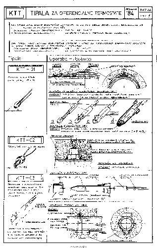

Zanima, kaj lahko naredim s tipalom termostata? ga je treba zaviti v kak košček bakra ali kaj podobnega, preden ga vstaviš v bojler?
Vse je odvisno od načina montaže tipala (v merilni žep, na površino bojlerja, dovodne cevi in podobno). Nek splošen odgovor ni mogoče podati, potrebno je vedeti kakšne možnosti montaže imaš.
Za ilustracijo sken dela navodil za uporabo diferencialnega termostata Kon Tiki KT22.

Senzor bo šel v luknjo, ki je namenjena tipalom(mislim, da je 8mm). Je dovolj, če ga dam v bakreno cev in stisnem?
