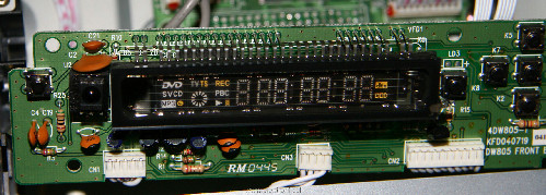

Ravno sem nabavil rabljen DVD rekorder, ki ima, če prav mislim, plinski display in ta display sveti neenakomerno (slika - sorry, malce je stresena ker je bolj na hitro slikano). Vem, za ta denar se sploh ne sekiram, ampak me pa srbi zakaj je to - ali je slaba kvaliteta displeja ali mogoče je napajanje slabo in bi se mogoče celo dalo kaj popravit? rekorder je Commax CMX5000+ in drugače (zaenkrat) dela brez problema. A nimajo ti display-i izmenično napajanje ?

Če dobro pogledaš, bi moral videti vodoravne žičke tik pred vsemi številkami. To so filamenti (tanke žice) iz tungstena (kako je to sploh po slovensko??), ki emitirajo elektrone. Če je teh filamentov malo, se prav lepo vidijo bolj in manj osvetljeni pasovi na displeju. ( wiki - VFD)

Filament mora imeti od 2 do 4 V (odvisno od tipa cevi) napajanja, ki mora biti konstantno - napetost ne sme nihati.
V vezju nekje mora biti generator napetosti razreda od 20 do 35 V za napajanje ostalih elektrod. Preveri tudi to napetost, če je konstantna brez špic. Vezje je običajno narejeno kar s pomočjo transformatorja, ki je navit v podobnem ohišju kot so medfrekvenčni lončki.

Če je tako kot pri nixie elektronkah, se na neaktivne anode sčasoma nalaga neprevodna plast, ki povzroči, da se tisti segment ne prižge v celoti ali pa sploh ne prižge.

torej..prvo, ne vem koliko časa je zadeva stala - ali je to prejšnji lastnik uporabljal ali ne... Confused
drugo...napetost bom preveril, hvala za info. Vprašanje je , če ni s tem kaj narobe ker ko dvopičje utripa (sekunde) en segment (ta ki najslabše sveti) tudi malce utripa - vedno ko je dvopičje prižgano, malce slabše sveti Evil or Very Mad

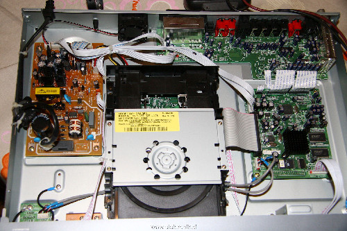

evo malce sem pobrskal po notranjosti in prišel do zaključka da gotovo ne bom kaj dosti šaril...naj ostane kot je Confused
prilagam dve sliki - prva je slika displaya- ta ima na skrajnih koncih pine F1 in F2 - očitno je to napajanje in je cca 2.1 V od standby in 2.8 ko deluje (je pa ob standby svetilnost manjša). Napajanje pride direkt iz napajalnika levo na drugi sliki. Tako na hitro je napajanje več ali manj stalno okoli 2.8 V, in sklepam da je tukaj ali posamezno napajanje segmentov različno ali pa je display res kriv - ali zaradi slabe kvalitete ali zaradi oksidacije. Ima pa (seveda) display plata na zadnji strani driver čip - en NEC-ov model.

Ta display deluje podobno kot katodna cev (CRT), ne pa kot nixie cev. Tiste nitke oziroma filamenti so katoda in so priključeni na elektriko (nekaj voltov), zato da se grejejo (skoraj žarijo).
Če se ob utripanju pik od ure spreminja svetilnost, verjetno to pomeni, da ni stabilna visoka "anodna" napetost (pomeri jo!). Zaradi spremembe toka iz katode proti fosforju, se spremeni napetost (padec napetosti), posledica je drugačna svetilnost. Filamenti so premazani z sredstvom za emisijo elektronov (ravno tako kot pri elektronkah). To sredstvo se z časom izrabi (ravno tako kot pri elektronkah), posledica pa je slabše delovanje.

čez cel display gredo počez (mislim)tri nitke - in na te nitke je vezano F1 in F2, samo ta napetost je, kot rečeno, samo 2.8 V. Bojim se da je to drugo, ker mislim da če bi bila slaba ali nestabilna napetost, potem bi vsi segmenti svetili relativno enakomerno slabše (ali utripali) tako pa eni svetijo relativno v redu, drugi pa slabo...
