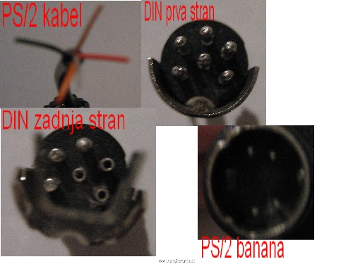

Za povezavo računalnika bi potreboval adapter iz PS/2 na DIN 280 stopinj.
Imam sicer vse sestavne dele za izdelavo adapterja doma. Na banano PS/2 je priključenih 5 žic te žice moram prispajkati na banano DIN 280 stopinj.
A mogoče kdo ve kako pravilno te žice prispajkati?
Malo sem brskal po internetu vendar prodajajo samo adapterje iz PS/2 na din 180 jaz bi pa rabil nadin 280 stopinj. Mi lahko kdo pomaga? Question Smile
Priložena je še slika žic in obeh banan.

Čakaj---VGA kartice imajo zadaj S-video konektor (ne PS2). Ti potem rabiš S-video na činč, kar vedno dobiš zraven...a ti torej rabiš ta adapter, (ki si ga izgubil)?
poglej na googlu S-video na cinch adapter in boš sigurno kaj našel. Koliko se spomnim, je treba poleg signala in mase še en kondenzator povezati...

Sumim, da tole ni za video, ampak za tipkovnico.
Ker PS2 kabel na sliki ima 4 žice.
S/video je 2x coax, composite pa je 1x coax.
In tole nekako ne paše skupaj.
za pinout tipkovnice pogleja na hardwarebook ali google.

Konektorje ima prave, samo tisti "PS/2" konektor je pravzaprav S-video. Na katerem televizorju pa imaš ta 280 stopinjski DIN konektor? Drugače bo težko ugotoviti pravi razpored, ter če se ju sploh da povezati ... Think

Din 280stopinj imam na televiziji Gorenje BTV 806. Obiskal sem tudi človeka, ki popravlja tvje in je reku d bi mogu jst samo tisto banano prlotat gor. Morda pa bi maral dodati še pozitivni pol 12 V, da bi TV avtomatsko preklopil na AV. Ampak težava je v tem, da ne vem kam katero žico prispajkati. Na grafični pa imam tak prključek 100%. Geforce 4. Think

En naš zelo star Blaupunkt je imel podoben priključek. Žal navodil ni več.
Predlagam ti, da najprej z multimetrom najdeš maso. Lahko z ohmmetrom med recimo antensko vtičnico in pini na konektorju. Potem pa pripelješ video signal na konektor. GND sedaj že veš kje je, z video signalom pa "tipaš" po pinih in gledaš kdaj se pojavi slika. Še prej z voltmetrom preveri, da so vsi pini vhodni, da se ne bo kaj bliskalo in smrdelo.
