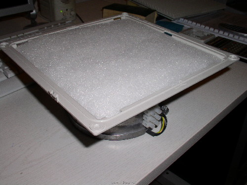

Prilagam še eno sliko ventilatorja. Na vrh pride še pokrov, vendar sem ga odstranil, da je viden filter (podobno filcu). Filter na nasprotni strani je iz podobnega filca kot je na tej sliki.
Naloga ventilatorja naj bi bila odvod toplega zraka iz omare. Zaradi tega mi je malo čudno, da je ventilator na bolj spodnjem robu omare, kajti toplejši zrak je na vrhu omare.
