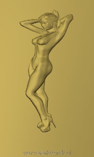

Ker se bliža nori čas je treba pač narediti nekaj plohov. Pa me zanima če ima kdo kakšen 3d relief moškega, ki bi pasal tejle dami.
brskam po netu, pa nič kaj pametnega ne najdem.
POMOČ prosim.
