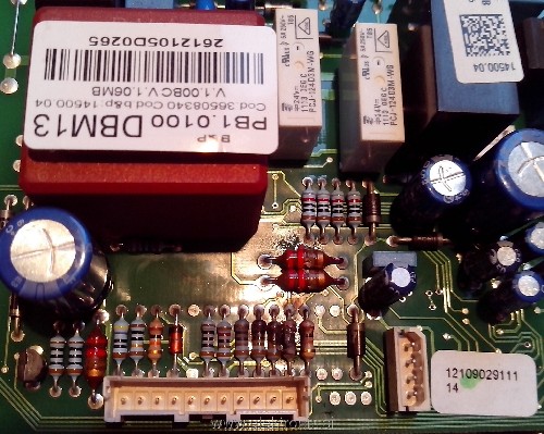

nexus je napisal/a:
Ker imam že dve skurjeni elektroniki, pa nikjer ne najdem sheme, sprašujem, če glede tega lahko kdo pomaga.
LP, Jože
Ker mu ni nihče odgovoril, sprašujem tudi sam, ali ima kdo shemo elektronike, znanec je priklapljal gorilec Ferroli (ki je na sponke) in začel priklapljat z narobe strani, zato je elektronika spustila dim, par uporov je skurjenih in se ne vidijo oznake in bo shema veliko pripomogla.
 Velikost datoteke:  663.97 KB
 Pogledana:  22 krat
Cheerio baj frm S58S Robert !
