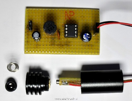

PrispevekObjavljeno: Ned Apr 06, 2014 11:41 pm    Naslov sporočila:  Rdeči laser ne deluje po mojih pričakovanjih ? Odgovori s citatom
Čisto za začetek sem se odločil malce pozabavati z laserji in sicer s tistim, kar je pri roki: laserjem iz starih DVD-RW-jev.
Torej izgradil sem rdečo lasersko diodo iz DVD-RW-eja, kupil ohišje z lečami od Kitajcev ( 18x45mm 5.6mm Laser Diode Housing w/ 650nm Glass Lens), scinil en sw tokovni generator za 300mA in stvar priključil skupaj.
Kajpak, pričakoval sem tanek rdeč žarek, ki "zakuri" kaj temnega, a nastala je le debela okrogla marogasta packa na steni Brick wall.
Mi lahko kdo razloži, kaj je šlo pri vsem tem narobe Question
Se v naprej zahvaljujem za odgovore

Ne vem, a zdi se mi, da bo treba zadevo malo fokusirati.

Predvidevam da se fokusira z vrtenjem nosilca leč na koncu.
To sem tudi naredil, a svetlobe ne spravim v linijo.
Lahko da so mi Kitajci prodali leče, ki fokusirajo v točko in ne kolimacijskih, za ozek žarek - linijo...
Težko ocenim take stvari, ker nimam izkušenj Confused.
Janez

Leča je pravilno obrnjena?

Je obrnjena tako, kot je bila kupljena.
Sem pa "cilinder" z lečami tudi obrnil, a ni bilo kaj dosti drugače.
V "cilindru" naj bi bile tri leče in ga še nisem razdiral.
Janez

PrispevekObjavljeno: Pon Apr 07, 2014 11:46 am    Naslov sporočila:   Odgovori s citatom
1. Lasersko diodo je potrebno vtisniti v medeninast hladilnik, ki je v prednjem delu ohišja - obvezno brez termo prevodne paste, ker hlapi pridejo na diodo in se zapečejo- posledica je manjša moč ali pa pregori.
2. fokusira se tako, da vrtiš lečo in ne celotni nosilec s hladilnikom
3. Kako napajaš lasersko diodo- koliko V pripelješ v sam driver in kaj je vir?
4. Za moč 300mW toplo priporočam zaščitna očala za to valovno dolžino če nočeš dobiti sive mrene na oči ali pa si skuriti očesne mrežnice-oslepeti! Wink

Kakšen focus ima leča? lahko poiščeš na sledeč način :
http://www.youtube.com/watch?v=v0znprj3xsw
Lahko pa tudi najdeš na drug način. Pod nekim kotom daj material pod lečo in zapelji laser čez. Ko bo točka dovolj ostra je ta razdalja med materialom in lečo focus leče.
Namreč, pomembna je razdalja med lečo in materialom na katerega želiš nastavit točko.
Upam, da je pomagalo kaj Smile.

_ID_ in besoft, hvala vama za nasvete in skrb, a to okoli gorišča mi ni bilo tuje že do sedaj in laser v goriščni točki kar "zažiga".
Namen nakupa ohišij z lečami je bil, da bi dobil premočrten laserski žarek.
To naj bi bojda omogočile kolimacijske leče in sem računal, da jih Kitajci vgrajujejo v taka ohišja-a jih očitno ne, kar pa res ni nikjer izrecno napisano.
Torej, rabim kolimacijske leče, ki jih je možno vgraditi v taka ohišja.
A ima kdo kaj izkušenj pri nabavi takih-kaj preizkušenega iz ebay-a?
Ali tak premočrten žarek sploh omogoča graviranje?
_ID_, ni mi jasno, kako bi vtisnil TO-18 diodo v medeninast navojni obroč, ker je slednji kar precej večji.
Vir napajanja pa je cca. 8-20V za driver, ki je tokovni SW NCP3065 v "buck" načinu in z dvem dodanima transistorjema lahko vklapljaš z logiko ali izvajaš PWM.
Očala pa že naročam Angel.
HVALA IN LP

Lasersko diodo je potrebno na nek način hladiti! Ponavadi je to izvedeno tako, da je vtisnjena v kos bakra/aluminija/medenine. Če v tvojem primeru sama laserska dioda ne paše v medeninast hladilnik (praviš da je manjša od izvrtine v hladilniku) potem nekaj ne štima! Diodo je potrebno obvezno hladiti drugače se pregreje in pregori Wink
Če te prav razumem, bi ti rad dobil iz laserja črto ki bi bila vidna, kot je to vidno pri zelenih laserjih. V tem primeru to ne bo šlo. Prvi problem je moč, drugi pa valovna dolžina. Da bo vidna črta rabiš precej močnejši laser valovne dolžine 650nm in človeško oko je veliko manj občutljivo na to valovno dolžino zato težje vidiš črto. Poleg tega pa se za ta namen vgrajuje leča iz enega dela in ne 3 delna. Naslednja stvar, ki je pogoj za tak žarek pa je FAC leča. Ta leča zmanjšuje divergenco laserskega žarka in je vgrajena v samo lasersko diodo. In še ena stvar- laserski žarek sfokusiran v neskončnost (vidna črta) ponavadi nima moči, da bi lahko z njim kaj kuril/rezal. V ta namen je potrebno žarek sfokusirati v čim manjšo točko da je gostota energije v točki čim večja- to lečo imaš ti Wink

Ja, in s segrevanjem naj bi tudi padla svetlobna moč d'oh!.
Gre verjetno za zelo široko pojmovanje ohišja TO-18.
Laserska dioda ima namreč obod fi3,6mm, medenasto ležišče pa fi4,0mm.
Obstajajo pa tudi ležišča z fi3,5mm
Bi moral verjetno dati vmes kak tanek medeninast trak, če praviš, da pasta ne pride v poštev.
Je pa laserska dioda zaprta in ima na vrhu kao neko lečo.
Sicer pa je razlaga "fokusa v neskončnost" zelo poučna Applause.
