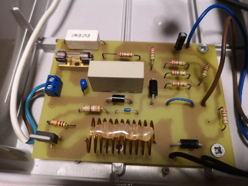

Update: zamenjal trafo, vendar pastir ne kleplje.
ali je možno, da je skurilo še kaj?

PPartner je napisal/a:
Možno marsikaj Wink.
Najprej preveri, če se ti polni tavelki/taglavni kondenzator (cca 20, ali 25uF)?
Če ne, so lahko fuč usmerniške diode ali kondenzator (mislim, da je cca 3.3uF/600V - ali nekaj takega). Če se kondenzator polni pa ni pulza je lahko prebit diak, tiristor alo pa slab tisti tamali elektrolit (cca 6uF).
Kondenzator naj bi se napolnil na cca 600V. Ko je kodenzator dovolj napolnjen se za trenutek vlopi TIRISTOR in izprazni naboj kondenzatorja na VN trafo.....

Če prav raumem (po videzu) je tole vezje sedaj od Pečovnika? Ti pa si naročil trfo od Elex-a?

to verjetno se na oko ne vidi, je treba le pomerit? če je karkoli v okvari.
komplet pastir je od elexa, original, kupljen kaj pa vem, nekaj let nazaj in je pridno delal do prejšnjega tedna. sedaj je v akciji stari guliver gp60.

Poglej kaj piše na tiristorju levo spodaj? Tista trinoga žival. Na začetku te teme je to nekdo zamenjal z močnejšim. Takrat je dal 2n6509 ti lahko daš ekvivalent, kar je trenutno dobavljivo. On je takrat naredil generalko, ti lahko menjaš še DIAC (modra zadeva) drugo zaenkrat ni smiselno.
Preveri varovalko in ležišče varovalke. Je zelo oksidirano.
Preveri tudi upor 82 Ohm 5W. Velika verjetnost je tudi, da je tiristor pokvarjen.

danes sem zamenjal še veliki kondenzator vendar ni uspeha.
sama varovalka je ok. prevaja elektriko, moram pa očistit oksidacijo vseeno.
tiristor ima oznako 2n6509g, ga lahko kako preverim če je ok?
diac pa nima nobenih oznak, kako izvem vrednost?
upor je videti ok, kaže 82 ohm.
Preveriš ga lahko takole ali pa takole.
Diac redko odpove. Oznake so različne, največkrat pa je DB3 ali DB4, kar pa v tem vezju niti ni pomembno kateri je.

Tiristor lahko naročiš tule.
Za diac, kot so že predhodniki povedali, niti ni tako pomebno kakšen je.
Jaz uporabljam tega.
Praviš, da si zamenjal taveliki kondenzator? A se ta taveliki kondenzator napolni na cca 600V?
