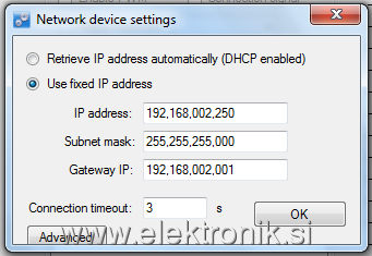

PrispevekObjavljeno: Ned Sep 21, 2014 8:11 pm    Naslov sporočila:   Odgovori s citatom
Sem v mojo domačo mrežo dodal ruter. IP modema je 192.168.1.1, IP ruterja pa 192.168.2.1.
Kako moram nastaviti Network device setting, da mi bo še naprej pošiljalo podatke na Xively stran?

PrispevekObjavljeno: Pon Sep 22, 2014 6:01 am    Naslov sporočila:   Odgovori s citatom
Router 'zamaskira' omrežje, tako da IP modema ni več pomemben. Nastavitve na sliki so pravilne. Edino IP naslov naprave je potrebno popraviti iz 192.168.2.250 na nekaj 'normalnega' za router.
Ponavadi routerji pridejo z DHCP serverjem, zato bi raje predlagal opcijo 'Retrieve IP address automatically' namesto ročnega vnosa.

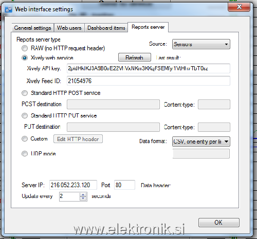

PrispevekObjavljeno: Čet Sep 25, 2014 9:55 pm    Naslov sporočila:   Odgovori s citatom
Hm, IP sem spremenil na 192.168.2.50 pa ni bilo nič bolje. Tudi z avtomatskim dhcp se ne poveže... Ali te nastavitve so ok, nič jih nisem spreminjal? Ali je potrebno kakšne porte v ruterju "odpret"?
Kako je pa z UART na PoPLC? Ali je že podprt?

PrispevekObjavljeno: Pet Sep 26, 2014 4:00 pm    Naslov sporočila:   Odgovori s citatom
Jaz sem imel enkrat podobne težave z povezavo na PoKeys, nikako in nikakor da se poveže.
Kriva je bila VirtualBox povezava, mogoče se bo NeoTo še spomnil?
Izklop te povezave je rešil problem.
Če imaš kake virtualne mašine, jim začasno izklopi NET povezave, toliko da probaš, škodit ne more.

PrispevekObjavljeno: Tor Sep 30, 2014 8:30 am    Naslov sporočila:   Odgovori s citatom
kose19 je napisal/a:
Za pošiljanje podatkov na Xively, morajo biti izpolnjeni naslednji pogoji
- PoKeys ima pravilne nastavitve za dostop do interneta (maska podomrežja, IP naslov prehoda, pravilen lokalni IP)
- Nastavitve v PoKeys za Xively so pravilne (predvsem uporabniški ID ter ključ za dostop do podatkov z 'write' privilegijem na Xively)
- Pod dashboard items so pravilno nastavljeni podatki za pošiljanje (omogočena opcja Server reports za vsak podatek, ki se ga želi poslati)
- Podatki za dashboard items so veljavni (v primeru senzorja to pomeni, da senzor deluje brez napak)
