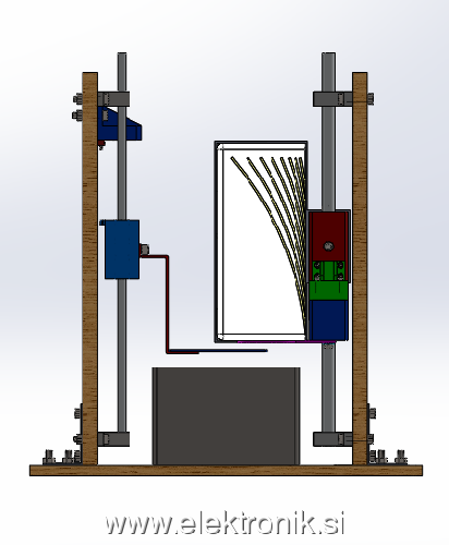

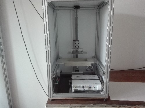

Pozdrav vsem prisotnim inženirjem
S prijatelji smo naredili DLP tiskalnik in sicer s projektorjem pod posodo s polimerom, svetlobo pa lomimo z zrcalom do posode s fotopolimerom.
Ker se nam je mrežica po par printih ukrivila (najbolj primerna, ki prepušča kisik pa stane 2400 €/m^2), smo začeli z idejo upside-down in sicer projektor nad posodo, izdelek pa se spušča vedno globje v tekočino, namesto da raste iz nje.
Prihajamo pa do nekaterih neznank. 1. do sedaj smo uporabljali nanodlp SW na Raspberry PI 3, kjer se sam prek wifi parametrov nastavil prvo plast in sam dvigal. Sedaj ne vemo kako nastaviti začetno točko, da bo potopna plošča tik pod gladino. (Mogoče uporablja kdo drugačen SW kjer je to lažje nastavit? ideja o creator workshopu mi ni ušeč, saj potrebuješ računalnik poleg 3D tiskalnika).
2. Želimo doseči kontinualni način delovanja, sepravi brez loput, ki "pobožajo" polimer po površini, ali nagibanja posode, da se polimer lepo razporedi.
Ima kdo idejo? obstoječo rešitev? namig kako?
Pripenjam slike obstoječega tiskalnika in 3D model novega.
