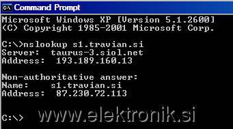

PrispevekObjavljeno: Tor Mar 18, 2008 4:22 pm    Naslov sporočila:   Odgovori s citatom
Tukaj nekaj ne bo drzalo ... rezultat z 193.189.160.13 je sledec (in to je pravi IP S1):

Sokrat
Prispevkov: 5584
Aktiv.: 23.51
PrispevekObjavljeno: Tor Mar 25, 2008 11:08 am    Naslov sporočila:   Odgovori s citatom
Ali s pravilno nastavljenim DNS sploh dobis pravi IP streznika ?

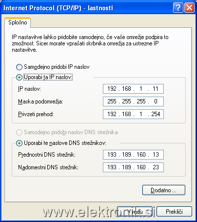

Sem pustil IP, da samodejno pridobi in nastavil DNS na 13 in 23. Rezultat je tak, da tudi na elektronik.si nisem mogel dostopat. IP in DNS na samodejno vse strani OK z izjemo blokirane.
Slikca nastavitev in mislim, da se nisem zatipkal.

Sokrat
Prispevkov: 5584
Aktiv.: 23.51
PrispevekObjavljeno: Tor Mar 25, 2008 12:44 pm    Naslov sporočila:   Odgovori s citatom
vilibalt je napisal/a:
@Sokrat:
Ne razumem najbolj kaj misliš, če lahko malo bolj na široko opišeš.
Poglej mojo sliko malce visje v tej temi. Moras dobiti enak rezultat (zadnjic temu ni bilo tako, sodec po tvoji sliki). Dokler to ni urejeno, je vsa razprava brezpredmetna.

vilibalt
Pridružen-a: Pet 01 Feb 2008 10:59
Prispevkov: 252
Aktiv.: 1.19
Kraj: Vrhnika
PrispevekObjavljeno: Tor Mar 25, 2008 2:21 pm    Naslov sporočila:   Odgovori s citatom
@Sokrat:
Sem pogledal tisto sliko. In dobim jo le v primeru, da ročno nastavim DNS.
A rezultat je še vedno isti. Torej blokirana stran, ostale pa normalo delujejo.
