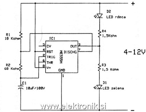

Obstaja pa še izvedba z NE555 čipom. Shema je v priponki.

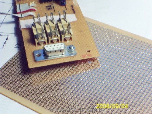

Taka vezja, ne preveč zapletena, za enkratno in osebno uporabo jaz običajno zlotam na ploščico, ki jo dobiš v trgovinah z elektroniko, to je neke vrste tiskano vezje izjedkano s samimi luknjicami v katere vtakneš elemente in iz druge strani narediš vezje z žicami in izgleda potem nekako takole:
