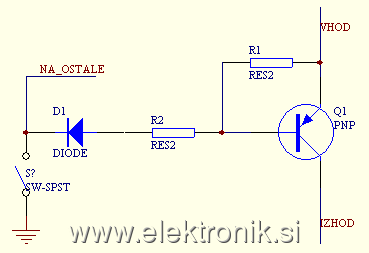

Tako kot si narisal na sliki ne bo šlo.
1. Na emitorju ne boš dobil večje napetosti, kot je na bazi.
2. Obstaja nevarnost, da kontrolna napetost napaja breme (preko baze).
3. Manjkajo bazni upori.
Šlo bi po spodnji shemi.
BC557 ali kaj podobnega je prešibak (par 100 mA). Potrebuješ vsaj BC638 (1 A), ali raje kaj močnejšega (BD...). Lahko pa si omisliš P-kanalni MOSFET. Tako boš rabil veliko manjši krmilni tok.
Če bi imel manjše tokove (do 0,3 A), bi prišla v poštev dva taka releja: G6K-2F-DC5. Za tvoje tokove, bo najbrž potreben THD rele.
Preklop napetosti s tranzistorjem
 Velikost datoteke:  2.73 KB

PrispevekObjavljeno: Tor Jan 20, 2009 2:49 pm    Naslov sporočila:   Odgovori s citatom
Aha, razumem.
Nekako bi probal zadevo zminimizirat.
Ali lahko uporabim http://si.farnell.com/panasonic-ew/aqs225s/relay-photomos-4pst/dp/1448339 ?
Ali 4x http://si.farnell.com/sharp/pr32ma11yxpf/relay-solid-state/dp/1618482 ki je cenejsi..

Pozabil si upoštevati največji tok, ki je pri relejih pomemben podatek. Oba sta zate prešibka, prvi 50 mA, drugi 120 mA. V tej kategoriji pa Farnell-u ne najdem močnejših.
Lahko narediš s tranzisorji, ki so v SOT-23 ohišju, ali pa celo po dva skupaj v SO-8. Pri MOSFET-ih glej da bodo za logične nivoje, da se ti bo dovolj odprl pri 3 V.
