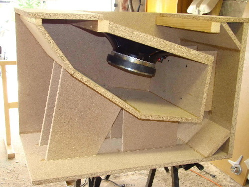

Na sliki 15" bas horn škatla z RCF L18S800 (žal imam samo tole sliko oz. nekaj še imam od izgradnje). Druge dve so pa sliki moje "budget" monitor škatle z Monacor 0,75" visokotoncem in Eminence Gamma 10" middle driverjem. Kmalu pa pride do izdelave nove škatle z 2" HF hornom in horn-loaded mid 12" driverjem.

Nevem točno kaj misliš ? Zvočnik ima normalno okroglo membrano spredaj je pa montiran horn.

Se dobijo načrti in še malo morje drugih. Tukaj si malo poglej. Iz te strani sem si naredil tudi še HD-15 horn.
jimi je napisal/a:
kaj pa pridobiš z temi odprtimi (ne vem kako se reče tem kištam) kištami?? bolj globok bas??
Odprtimi ? Misliš horn ?
15" horn - znotraj.
aha. horn mi še ni nekak domač pred midli... kaj si pridobil z tem da si horn dal spredaj??
ja horn. zakaj je tako zakomplicirano nareta kišta??

Horn ti pomaga pri izkoristku zvočnika. Rec. HF in middle horni ti usmerijo zvok, da se ne razprši že takoj na začetku in dobiš večje razdalje seveda pa tudi vpivajo na sam izhodni frekvenčni odziv. Pravilno narejen horn ti lahko rec. pri mid zvočniku pomaga zvišati reproducirane frekvence. Brez horna bi rec. lahko normlano z kakšnim 10" midom šel do nekje nevem 700Hz potem pa bi že nastradala kvaliteta zvoka, ker zvočnik nima več kontrole nad svojo membrano za reprodukcijo višjih frekvenc in horn ti lahko pri tem pomaga. Okoli tega je še veliko za napisati pomoje najbolje, da malo pogooglaš za temi zadevami, če te zanima.
Sicer pa odvisno za kaj boš rabil zvočnike. Razen recimo HF hornov pri PA ni nuja, da je zmeraj horn sistem. Lepo delajo tudi navadne BR (Bass Reflex) škatle za base in navadni midli brez hornov.

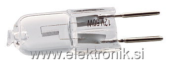

V PA so še žarnice kot varovala.
Kakšne žarnice? Lahko pripopaš kako sliko...?

Kolikor se spomnim zadnje kretnice, ki sem jo imel v roki, je bil konektor ker tak za priviti pod kotom, da ni žarnica stala vodoravno ampak nekoliko navpično, bila je pa takšna kot na sliki (beri: oblike).
