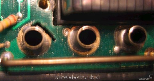

Poznam. Pri inštrumentih za 3k SIT, katerega slika je prilepljena na prejšnji strani, obstaja možnost okvare zmanjšati s preprostim posegom, ki pa žal izniči garancijo.
TIV se navrta z 1.5 ali 2mm svedrom na kritičnem mestu in vsaj meni zadevi držita preverjeno do 600V istosmerne, prej pa je pri enem počilo pri 250V 50Hz. Edino kar je treba paziti, da se ne navrta več, kot je nujno potrebno, saj mehansko slabo odporna ploščica s tem posegom postane še bolj šibka, kot je že.
Je pa res, to je merilnik za katerim ti ni žal, ko ga pobere, če le s seboj ne vzame še kaj.
Še slika kje vrtati:
