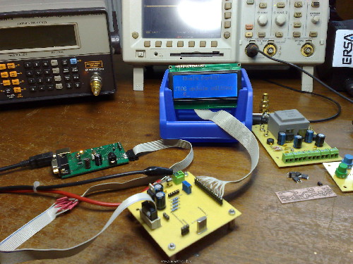

Poskušam spraviti v pogon ta debuger pa imam naslednje težave:
Kot Programator mi deluje tj. pišem in berem target mikrokontroler. Debuger se ne priklopi v debug načinu. Prilagam screen shot napake. Kje je napaka. V nastavitvah ali v povezavi? Hvala.

V Device Managerju preveri, na katerem COM portu se ti je naselil.
Če je kje izven ranga COM 1-10, ga prestavi tja: Properties, Advanced, prestavi cifro in parkrat yes, yes, ok, ok.

Debuger se je postavil na com5, kar je ok. Moti me ker klasične funcije (programiranje in branje AVR-ja ) delajo brez problemov. Debugiranje pa ne dela.

možno je, da je napaka v povezavi JTAG signalov.
Pa saj imaš MegaPin z razhroščevalnikom - kaj ti ne dela?

Jure debuger na MEGAPIN dela, rad pa bi spravil v pogon tudi Darkotovega tako, da bo delal tudi na mojih platah.

Aha, samo signale pravilno poveži, pa lepo delalo. Če se prav spomnim je treba IDC konektor "obrniti"... no, malo preveri, pa boš videl kako je potrebno pravilno povezati.

Debuger mi je Darko zamenjal ter sedaj dela. Med izvajanjem se v procesorskem oknu AVRSTUDIA4 prikazuje par vrednosti npr. Stack pointer v rdeči barvi. Občasno spreminja barvo iz črne v rdečo in nazaj. Kaj pomeni rdeča barva v takem primeru?

Rdeča pomeni, da je prišlo do spremembe glede na prejšnje stanje.
