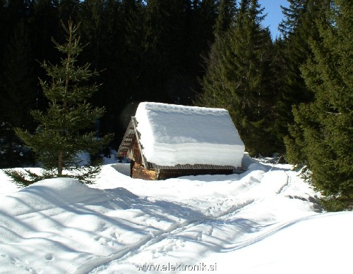

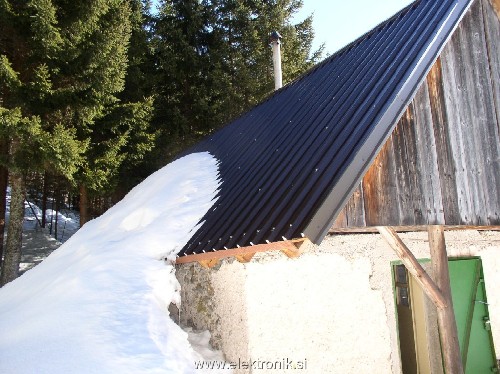

Iztok, pri nas smo uporabili Trimo kritino predvsem zaradi tega ker se na njej ne zadržuje oziroma nabira sneg. Ker je montirana na Pokljuki kjer je lahko kar veliko snega je dobro če se ne nabira vsa ta teža na strehi. Za primerjavo si poglej sliki.
Doma smo na skednju uporabili kritino od Skrin-a ki je primerljiva z Trimo ampak nekoliko cenejša. Tudi tukaj predvsem zaradi same konstrukcije ostrešja, saj je takšna kritina lažja.
Vsaka stvar ima dve plati, tako da so tudi tukaj slabosti ... poleti se občasno sliši raztezanje/krčenje pločevine.
Cene so okrog 15k€ (kot pravi smatjaz) v kolikor ti vse naredi izvajalec na ključ, v kolikor pa je pri delu nekaj lastne iniciative pa je recimo tudi cena 8k€ dosegljiva.
LP, Peter
P.S. Slike so letošnje, slikane pred mesecem dni.
