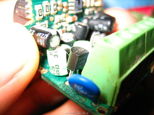

Jule je napisal/a: |
TO92 je LM293 - Low power dual voltage comparator? |
TO92 ima tri pine. Za dva komparatorja (LM293) boš potreboval vsaj 8 pinov, torej tisto ziher ni LM293...

Uf.. To je bil pravi izziv za slikat.

ule Član
Pridružen-a: Tor 13 Jan 2004 20:32 Prispevkov: 1583 Aktiv.: 6.66 Kraj: Babno Polje
Objavljeno: Pon Jul 20, 2009 1:13 pm Naslov sporočila: |
LM293 1Z5 -->5V regulator
Uf.. To je bil pravi izziv za slikat. |
Tole je pa še mene presenetilo. Ko se srečava za tole slikco dobiš pivo...

Objavljeno: Pon Jul 20, 2009 6:29 pm Naslov sporočila: |
Se pravi je na tem čipu treba dati vhodno napetost in bi stvar morala delat? Vsaj približno..

Objavljeno: Pon Jul 20, 2009 7:58 pm Naslov sporočila: |
Če me spomin ne vara je to vezje preprostega detektorja gibanja. Načeloma ima gor še stikalo (tempera proof).
Napajanje je načeloma! na prvih 2 pinih do 15V. Meni je delalo z 9V baterijo BP.
Gor ima reed rele ki je dokaj zanesljiva stvarca, ob gibanju boš zaslišal klikanje ko se signal senzorja vklaplja in izklaplja.
Po vsej možnosti ima tudi trimer za nastavljanje občutljivosti.

Objavljeno: Pon Jul 20, 2009 8:17 pm Naslov sporočila: |
Trimerja nima. A imaš ti točno takega? Tega sem dobil spomladi na sejmu pordenone v buli za 1€ poleg druge šare.

Objavljeno: Pon Jul 20, 2009 9:52 pm Naslov sporočila: |
Nekaj podobnega. Če se mi bo dalo izbrskat ga poslikam.
Vidim pa da je tvoja zadeva kar konkretno zarjavela, če ne vsaj oksidirala.

Objavljeno: Tor Jul 21, 2009 11:15 am Naslov sporočila: |
Ja.. Ni moja krivda. Najbrž je bil v zunanji uporabi.

Objavljeno: Tor Jul 21, 2009 2:34 pm Naslov sporočila: |
Heh, 5% HCl in zadevo očistiš BP.

Kot so ugotovili pred mano gre za PIR senzor - senzor gibanja. Uporablja se za alarmne naprave ali pa vklop pri lučkah z gibanjem. Zadeva ima tudi plastično lečo, preko katere deluje. Očisti ter priključi napetost. Kot so že ugotovili pred mano je napajanje skoraj vedno 12 V. To sta verjetno prva dva pina, nato je kontakt in pa še sabotaža - tamper. Sam pa ne vidim stikala zanj. Običajno je to stikalo, ki se mehansko izklopi, ko odpreš senzor. Če potrebuješ kakšnen rabljen celoten senzor ali PIR element - seveda brezplačno - pošlji ZS.
