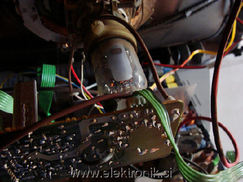

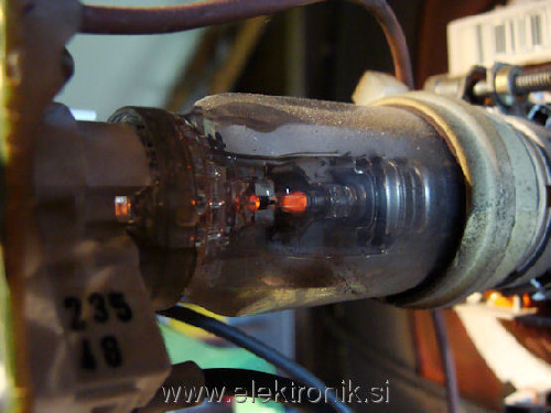

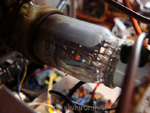

Tako zgleda TV, ko je prižgan... vidim tri točke žarjenja.

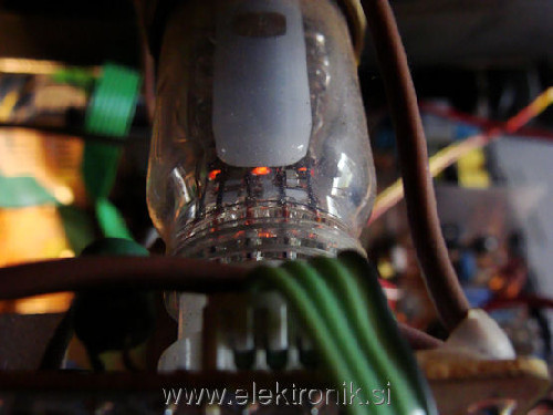

ekran med delovanjem...

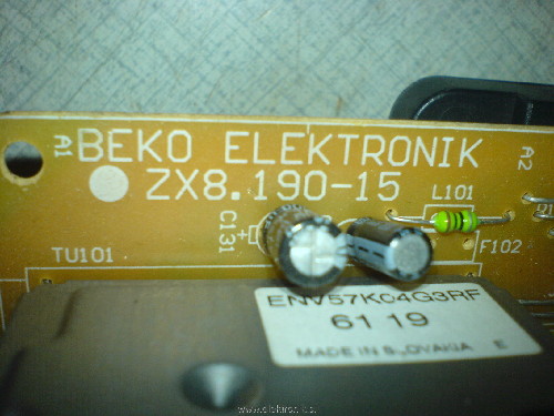

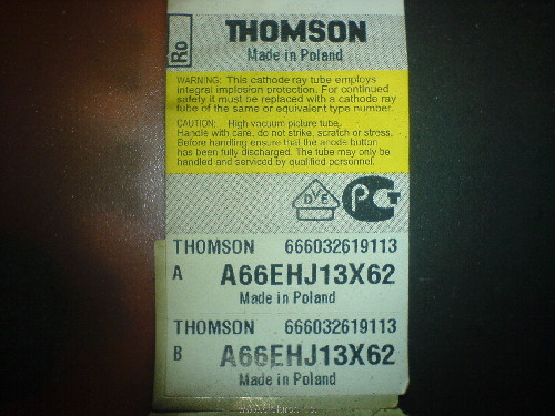

oznaka CRT-ja

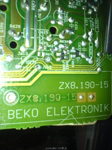

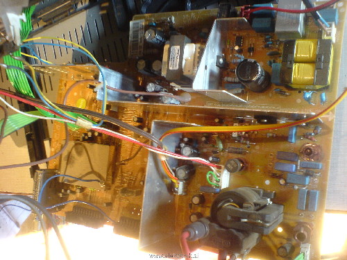

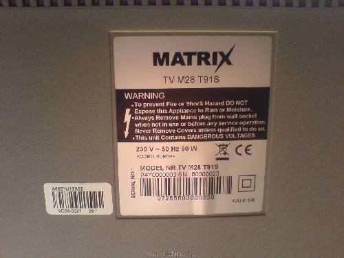

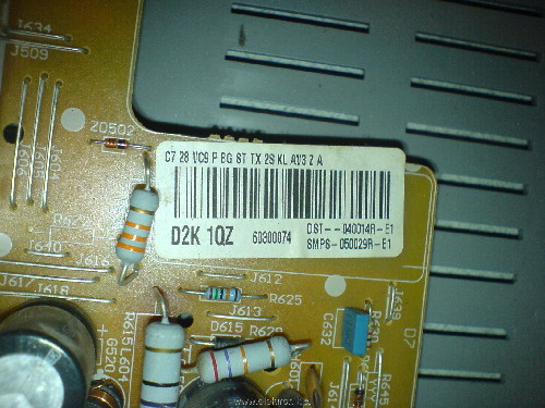

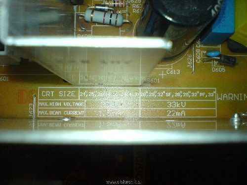

Pa še če komu kaj pomaga...

Oj pozdravljen. Nisem imel časa se poglobit v ta primirek. Poglej kako je z rgb, ki ga kontrolira ta Y signal. .Ta Y je pri črnobelih biu osnova direkt na mrežico ali katodo za krmilit intenziteto med belo in črno ko žarek potuje.. Barvni televizorji imajo kar nekaj izvedb reševanja rgb in Y odvisno tipa katodne cevi. in line ima Y kot ostali za pogon matrike, kjer se dobi še signal zelenega. RGB so vsaka zase Y v malem vezani na katode cevi,ne na nitke kurjave..Premiri z osciloskopom če je prisoten signal RGBjev kar na žicah ali izhodnega rgb ojačevalnika ki je na tiskanini ekrana. Lahko pa je defekt v trafotu in nima ekran visoke napetosti?Ker je sekundar tega navitja z dijodam ločen od drugih navitji tudi kurjave..deluje lahko horizontala in katode žarijo brezhibno, ampak visoke napetosti ni,pa je ekran tema..To se čuti že po statiki na steklu če je napetost.Sam bom malo preštudiru to shemo so pa vse po logiki enake pač PAL sistem
KlavdijC
Prispevkov: 1523
Aktiv.: 7.87
Kraj: Tolmin
PrispevekObjavljeno: Ned Sep 27, 2009 1:41 pm    Naslov sporočila:   Odgovori s citatom
Z izvijačem preiskuševalcem faze postavi v bližino trafota ne da bi kam ga taknil vštric s trafotam če je visoka napetost,tlivka zaradi indukcije zasveti.. pa še vedno je lahko napaka v kablu napajanja anode. Preveri

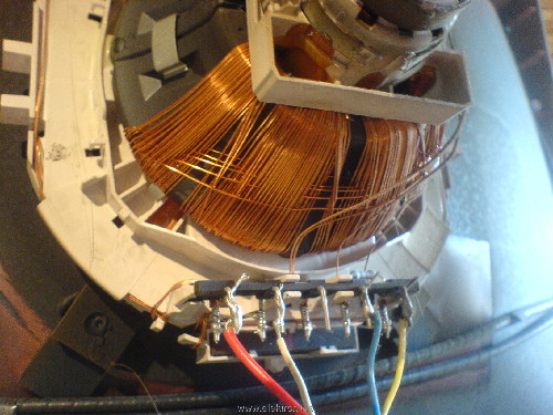

jjakob
Prispevkov: 1348
Aktiv.: 5.67
PrispevekObjavljeno: Ned Sep 27, 2009 3:00 pm    Naslov sporočila:   Odgovori s citatom

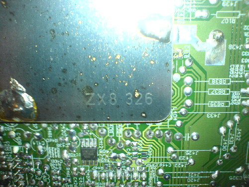

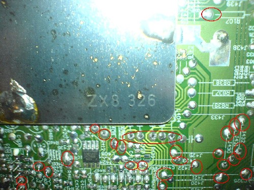

Pumpico v roke, odstrani ves star cin z lotov ter polotaj z novim!

Ob tem, da z višanjem napetosti G2 (Screen) - upam, da je bilo tudi merjeno in preverjeno, da je temu tako, neposredno na podnožju CRT; se ne pojavi siv raster, se mi zdi, da je precj verjetno prekinitev v VN navitju oz. pripadajočih elementih tega tokokroga sploh, če so ostale napetosti na CRT dokaj normalne.
Čeprav tudi hladni loti na podnožju in ploščici sami tudi niso izključeni.

Preveril sem še enkrat HV trafo - vse od a do ž. In glej ga zlomka - nimam gretja!
Preveril sem z indikatrojem napetosti (fazenbrifer) in tljivka je posvetila, ko sem ga približal VF trafotu. Pa tudi statika je prisotna kot pri normalno delujočem TV-ju.
Potem sem še enkrat premeril napetosti in ko sem prišel do CRT ploščice sem ugotovil, da ni napajanja za gretje (HEAT) - X 703 pin 9, 10. Iz konektorja X 702 pin 2 na CRT ploščici gre povezava do X 503 pin 2, do tam pa preko upora R529 iz HV trafota TR 502 pin 11. Na tem izhodu (pin 11)ni prisotna nobena napetost, zato mi gretje ne dela.
Sedaj pa vprašanje - ali mora biti napetost za gretje prisotna vseskozi, oz. ali obstaja kakšen drugi razlog, zakaj je ni - razen tega , da je trafo zanič?
Na G2 (na ploščici CRT) namerim spreminjanje napetosti ob nastavljanju SCREEN-a na HV trafotu in sicer zelo majhno napetost, od 0V do 5V. Ne vem pa kakšne bi te napetosti morale biti.

pahomij je napisal/a:
Če se CRT greje, je napetost gretja prisotna. Problem te napetosti je (zaradi
oblike napetosti same), da mnogi multimetri kažejo vse sorte od 0 do neke x vrednosti. Ampak, dokler se ekran greje, je ta tokokrog OK.
Napetost je 6.3V efektivno in mora biti prisotna ves čas. Kako pa naj CRT dela? To ni elektronka s hladno katodo.
Od 500 do 600V, odvisno od ekrana. Navadno je označeno nekje na TIV ali v dokumentaciji. Zakaj tako nizke izmerjene vrednosti? Več možnih vzrokov:
- multimeter s preveliko porabo (premajhna notranja upornost)
- okvara v pripadajočih elementih tega tokokroga - nekaj visokoohmskih uporov (zato mora imeti multimeter visoko notranjo upornost) ali prebit nek od kondenzatorjev.
- def. vn trafo.
