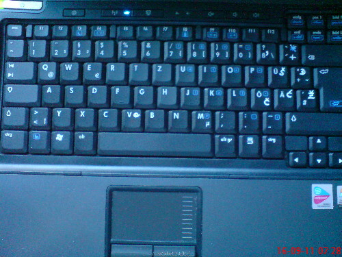

svoj prenosnik uporabljam tudi v službi (že v osnovi glupa ideja, ampak ok, naj bo zaenkrat). Zagon računalnika in zbujanje iz ohranjevalnika zaslona sem zaščitil z geslom. Tukaj sta dve finti:
1. geslo v BIOSu: se ni zgodilo na prenosniku, ampak na nekem namiznem PCju - za geslo si lahko uporabil 8 črk, jaz pa sem jih 10 brez da bi gledal kurzor na ekranu in niti nisem opazil, da je po osmi črki nehalo sprejemati znake, BIOS pa tudi ni bil "dummy proof", da bi uporabnika kakorkoli opozoril na to. Resetiram PC, vtipkam geslo - ni pravo. Drugič, tretjič, itd - ne dela.
Na srečo je v ekran gledal tudi sodelavec, ki je opazil dogajanje ki ga jaz nisem, mi svetoval naj ne vtipkam zadnjih dveh črk - deluje ! Drugače bi moral PC odpreti in prestaviti nek jahač, ali kako se že dela reset gesla v BIOSu.

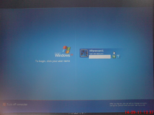

2. geslo v Windows: nastavim geslo, 12 črk in 2 številki, tokrat pazim, da je res vse "požrlo";
- nastavim še "password hint", da te pelje v pravo smer, če geslo pozabiš;
- torej vse po predpisih - mora delat;
- ponovni zagon, vtipkam geslo: ni pravo. Ne morem verjeti. Vtipkam še drugič, tretjič, itd., pazim da je "požrlo" vse črke - nič;
- že iščem po Google, kako resetirati geslo za Windows - nekaj pisnih navodil, nekaj programčkov, nič ohrabrujočega ...
- naslednji dan je dopust, danes pa se mi po še nekaj zgrešenih poskusih le posveti: qwertZ in qwertY !!! Geslo vsebuje tudi črko "z", ki pa jo je treba pri zagonu pisati kot "y", pri zbujanju iz ohranjevalnika zaslona pa kot "z" !

Tale z Z in Y tudi mene "vsake toliko" časa preseneti.
darko32
Pridružen-a: Pon 24 Maj 2010 22:27
Prispevkov: 151
Aktiv.: 0.82
PrispevekObjavljeno: Sob Sep 17, 2011 10:30 pm    Naslov sporočila:   Odgovori s citatom
stromarwanabe je napisal/a:
Enostavno velja pravilo, da ko se operacijski sistem ne zažene je na Slovenski tipkovnici tipka Z v bistvu Y.
Tipka Y pa je v bistvu Z.
To velja tudi takrat, ko ne prestaviš na Slovensko razporeditev tipk. To je v dosu kodna tabela 852 oziroma v Windowsih 1250.

PrispevekObjavljeno: Ned Sep 18, 2011 10:56 am    Naslov sporočila:   Odgovori s citatom
Ja, samo v prijavnem zaslonu naj bi se SLO nabor že vklopil. Včasih pomaga če v winsih pod tipkovnice zbrišeš angleški nabor. Dogaja se namreč da se kljub nastavljenemu SLO naboru včasih vklopi angleški. Če le-tega izbrišeš se to ne more zgoditi. Itak ga ne potrebuješ. Jaz pri vsaki namestitvi winsow že tam, ko dodam SLO tipkovnico zbrišem angleško. Sistem zajamra, da jo uporablja in da jo bo odstranil ob naslednjem restartu, in to pač naredi.
Aktiv.: 39.60
PrispevekObjavljeno: Ned Sep 18, 2011 3:56 pm    Naslov sporočila:   Odgovori s citatom
protoncek je napisal/a:
Tudi to se da zaobiti:
Dodaš nov razpored (Slo), potrdiš, ga vklopiš/izbereš (!) in potem zbrišeš angleškega.
protoncek
Prispevkov: 9573
Aktiv.: 42.66
PrispevekObjavljeno: Ned Sep 18, 2011 4:00 pm    Naslov sporočila:   Odgovori s citatom
Ja, saj tako jaz naredim, samo nerodno sem napisal. Vendar če to narediš med instalacijo, zajamra in ga izbriše šele po restartu.
Aktiv.: 39.60
PrispevekObjavljeno: Ned Sep 18, 2011 7:13 pm    Naslov sporočila:   Odgovori s citatom
Ravno to sem hotel povedati, da meni nič ne zajamra, ampak zamenja in izbriše takoj. Ne šele po restartu.
