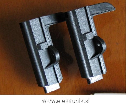

Če je toliko let potem preglej krtačke kot so pisali.Prilagam sliko tista dolga je od sesalca,druga pa je za pralni stroj.Se vidi da je skrajšana.ko razdreš nesi pokazat originalne v servis ali trgovino in primerjaj.

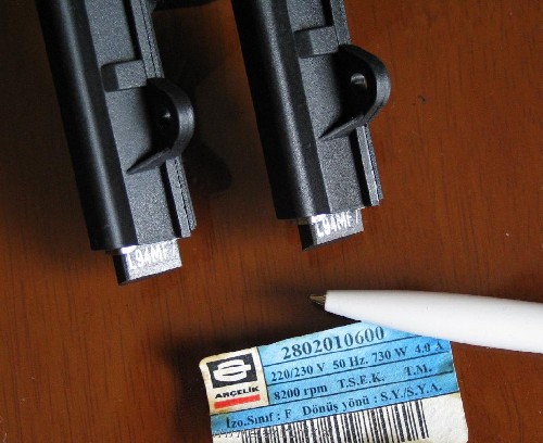

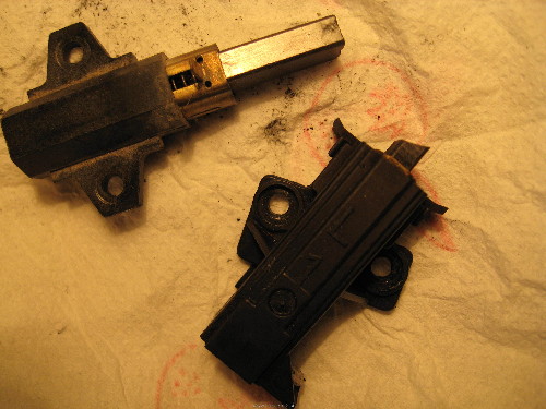

Krtački sem demontiral in prilagam fotko. Vidi se, da sta obrabljeni. Je torej to razlog, da centrifuga ne dela, pere pa?
Nalepka je iz motorja.
Kje lahko kupim taki krtački za Beko? Sem bil včeraj na Gorenje servisu v MB pa nimajo.
PS: Še dober, da sem imel rezervni pralni stroj, ki sem ga danes zjutraj aktiviral, da lahko ženske perejo. Tega Bekota bom lahko tako v miru popravil, upam Smile
Rad bi se pa tudi zahvalil vsem za odgovore. Odziv in želja pomagati sta me pozitivno presenetila.

Škoda da ninis slikal celega.da vidim kako izgleda luknja za vijake(2 ali en vijak?) zgoraj in spodaj( ne vem kako točno napisati).Če bi imel v roke bi bilo lažje.

Tu sta celi na sliki, če kaj pomaga.
Lahko pa še enkrat pofotrkam z druge strani.
