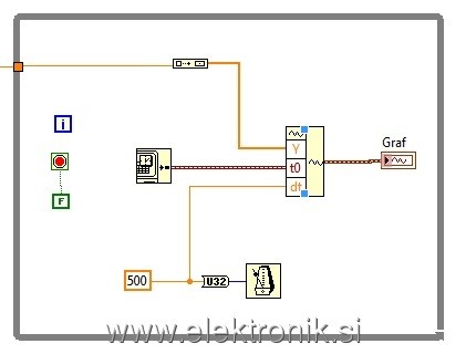

prosil bi za pomoč v zvezi z Labview in risanjem grafov.
Sedaj imam narejeno da je na Y osi temperatura v °C na X osi pa realen čas (sistemski čas).
Sedaj bi moral priložen graf predelati tako da bi znal prikazovati več krivulj (Plot0,Plot1,Plot2). Y os lahko ostane ena ker so vse krivulje temperature. X os pa mora pravtako ostati nespremenjena (realni oz. sistemski čas).
Lp, Uroš
Sedaj

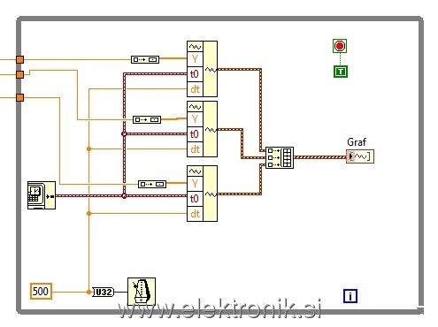

PrispevekObjavljeno: Ned Jan 13, 2013 11:25 pm    Naslov sporočila:   Odgovori s citatom
Pozdravljen,
Med indikator in funkcijo "Build Waveform" vstavi funkcijo "Build Array" in jo ustrezno raztegni (dodaj ustrezno število vhodov), nato na vsak vhod pripelji enako obliko oz kombinacijo signalov, kot jo že imaš. Nato na front panelu z desno tipko nad skalo in izbereš še "Duplicate scale" in nato po potrebi še "Swap sides".

PrispevekObjavljeno: Pon Jan 14, 2013 11:46 am    Naslov sporočila:   Odgovori s citatom
Hvala za pomoč !
V prilogi prilagam rešitev če bo še gdo imel tak problem.
Lp, Uroš

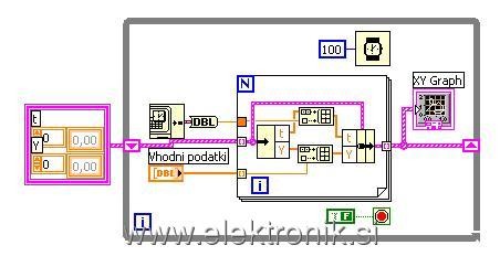

PrispevekObjavljeno: Pon Jan 14, 2013 12:10 pm    Naslov sporočila:   Odgovori s citatom
Še rešitev za poljubno število spremenljivk
